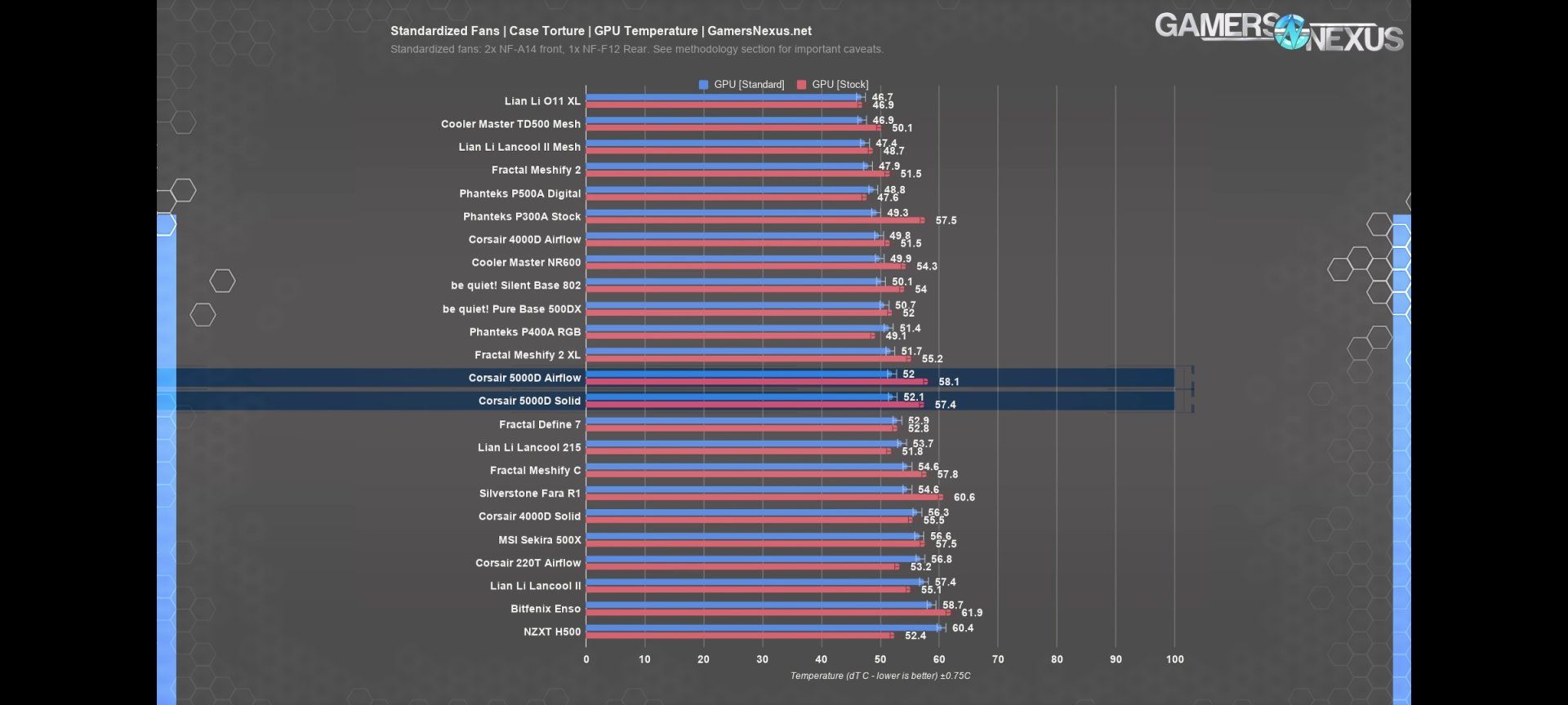

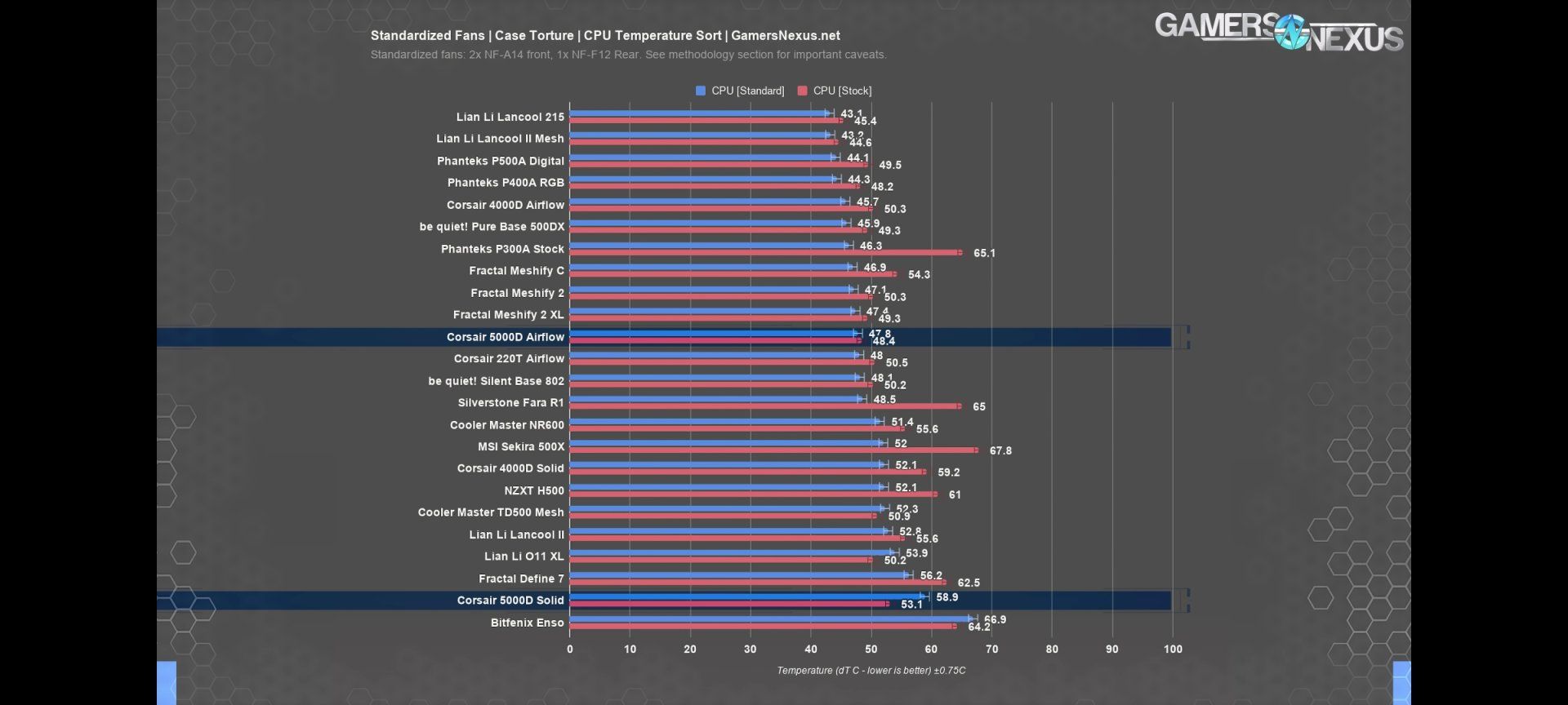

Eki Görüntüle 1346069
Eki Görüntüle 1346070

2. görsele bakmamışsınız, asıl önemli olan o. GPU sıcaklığında tam 10 derece sıcaklık farkı var iki kasa arasında.
Testin üst kısmında hangi fanların kullanıldığı belirtilmiş. İki adet NF-A14, bir adet NF-F12.
