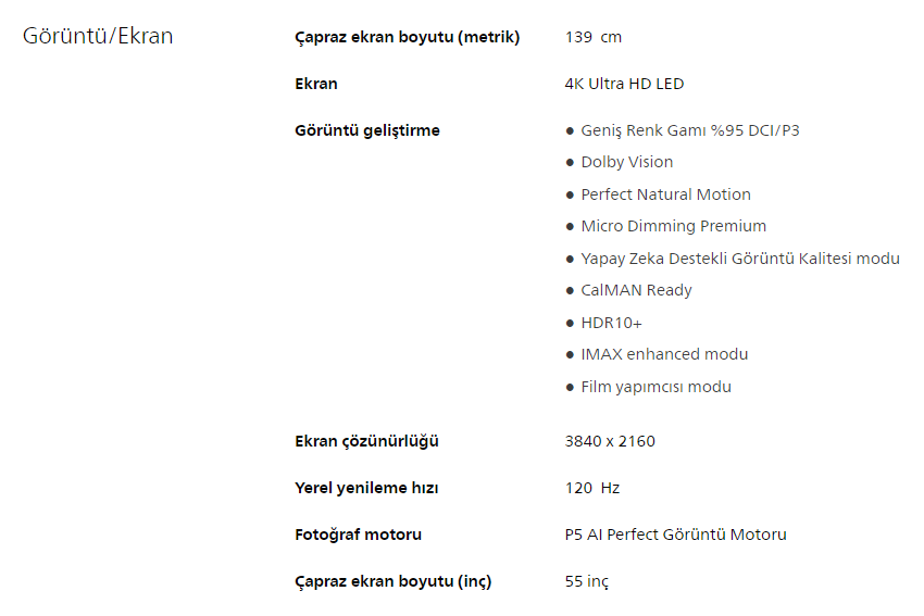

HDR otomatik açılıyor galiba, onu değiştiremiyorum ayarlardan kısıtlama var galiba.
Eki Görüntüle 1766305
