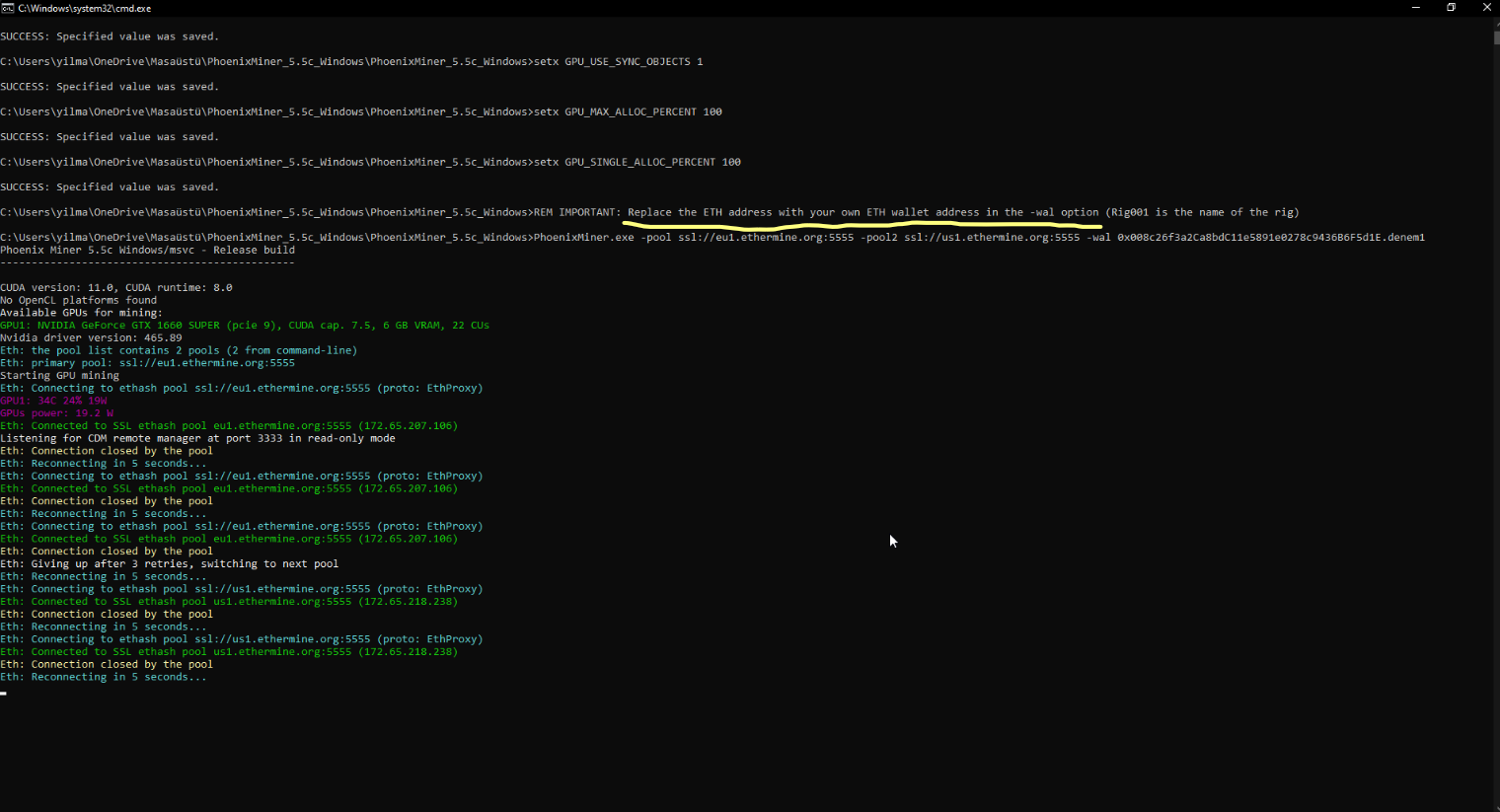

Selamlar, ilk defa mining yapıyorum. İnternette videolardan baka baka az çok nasıl kazılacağını öğrendiğimi düşünüyorum. GPU olarak 1660 Super var. Phoenix miner ile kazacağım. Şu videodan baktım .bat dosyasında farklı olan tek şey wallet adresim, o da zaten öyle olması gerekiyor fakat nedense sürekli reconnecting hatası alıyorum. Sizce neden olabilir bu hata? Ekran görüntüsünü buraya bırakıyorum.
Videodakiyle tek fark wallet adresim. Başka ne gibi bir hata olabilir burada sizce?
Ethermine'ın Avrupa sunucularını kullanabilirsiniz. "-pool" yerine "-epool" yazabilirsiniz. Bir de REM ile başlayan kısımları (Remove'un yani kaldırın kısaltması) ve sondaki "pause" yazısını silin.
REM kısımlarını sildim. Pause yazısını silince programı açınca 1-2 saniye sonra kendini kapatmaya başladı bende tekrar yazdım dosyaya ve 2 tane pool vardı -epool2'yi tanımadı bende sildim ama yine olmadı.
SSL bağlantı ile stratum port kullanıyorsunuz. 4444 yazan yeri 5555 ile değiştirin.
maalesef olmadı.
REM IMPORTANT kısmında bu yazıyor türkçeye çevirdiğimde eth adresini kendi eth cüzdan adresinle değiştir diyor ama zaten öyle?

Bu komut satırını kullanır mısınız bir de?
PhoenixMiner.exe -pool eu1.ethermine.org:4444 -pool2 us1.ethermine.org:4444 -wal 0x008c26f3a2Ca8bdC11e5891e0278c9436B6F5d1E.deneme -proto 3
