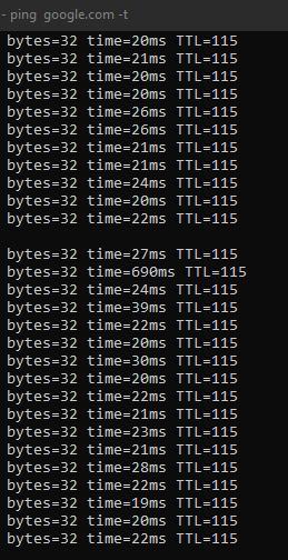

4+1 bir evde oturuyorum ve modemim salonumda kurulu. Salon ile aramda sadece 1 duvar var ve Wi-Fi extender vs. kullanmadan bile bilgisayarımda 5 tik bağlantı alabiliyorum fakat oynadığım her oyunda her dakika başı ya da 20-30 saniyede bir olmak üzere inanılmaz bir ping yükselmesi yaşıyorum. Oyun donuyor geri geldiğinde de ölmüş oluyorum gerçekten çok sinir bozucu bir durum. Bu problemi çözeceğini düşündüğüm için Xiaomi Wi-Fi repeater aldım ve evdeki tüm prizlerde denedim hepsinde yine aynı sonucu alıyorum. Extender kullanıp kullanmamam hiçbir şeyi değiştirmiyor. Ne kadar cihazın bağlı olduğu da fark etmiyor sadece bilgisayarım bağlıyken de aynı sorun var. Evin içinden veya herhangi bir tesisatla kablolu bağlantı yapmam imkansız. PowerLine fiyatları da uçmuş gitmiş. Önerileriniz nedir, ne yapmam gerek?
//Türk Telekom 50 Mbps fiber internet kullanıyorum.

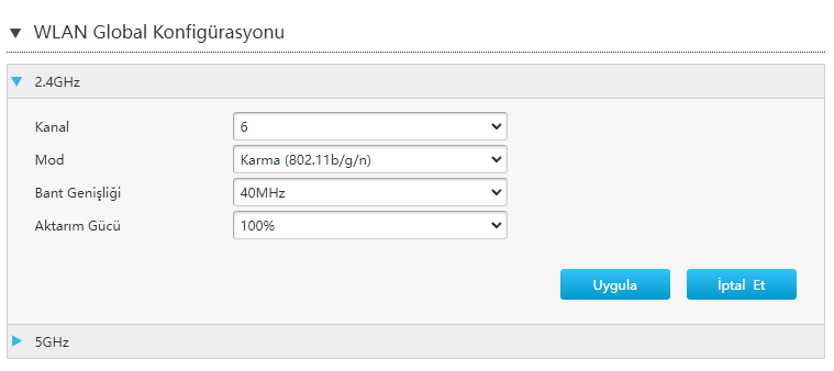

Daha önce bant genişliğini değiştiremiyordum, 20MHz kilitliydi. Sorunu düzeltmek için otomatiğe alıp sonra 40a çektim ve az önce 1 saat boyunca test ettiğim kadarıyla sorunum çözüldü.
Sorunun modem ayarlarında da olabileceğini söylemiştim. benim de aklımda dursun benzer sorun yaşarsam
