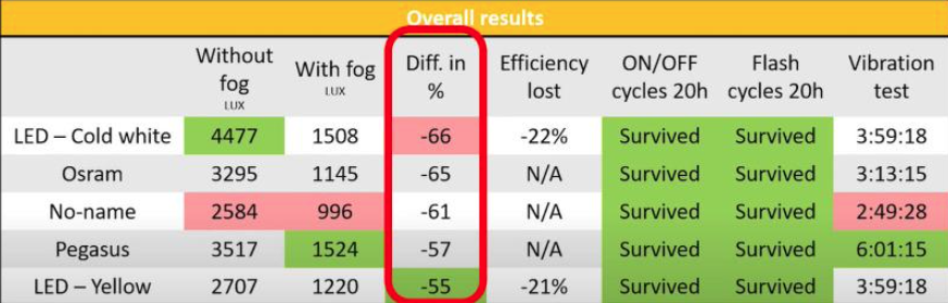

Kötü yol şartlarında kullandığınız LED ampul eğer kaliteli bir çözüm ise piyasada bulabileceğin en güçlü halojen fardan bile daha iyi aydınlatır. Bunu başka konularda da defalarca anlattım. Örnek bir mesajım, açıklamaları ve tabloyu iyi oku.
Kullandığın LED farın aydınlatma kapasitesi (Lux) değeri halojen farlarınızdan çok daha kötü o halde. Mercekli far kullandığınızı da belirtmişsiniz. Eğer LED çip, halojen filamentle aynı konumda değilse merceğiniz ışığı odaklayamaz ve aydınlatma yapamaz. Sorununuz bundan kaynaklı büyük ihtimalle. Aksi takdirde düzgün bir LED aydınlatmanın halojen fardan daha kötü aydınlatmasının imkanı yok.
Dediğim gibi düzgün araştırın ve aracınıza uygun DOĞRU LED çözümünü uygulayın.
Eki Görüntüle 1198851
Gördüğün üzere Osram, No-name ve Pegasus lambalar halojen aydınlatma çözümleri. Sisli havada en güçlü çözüm civciv sarısı Pegasus ampül oluyor. Sisli havada 1524 Lux ışık gücüne sahip. Normalde beyaz olması sebebiyle savunmanıza göre daha kötü aydınlatması gereken LED çözüm ise 1508 Lux ışık gücü aydınlatmaya sahip. Sonuç? Pratikte civciv sarısı dediğiniz halojenle beyaz led ampül arasında aydınlatma farkı oluşmaz. Ama testteki diğer ampüllerle aradaki farkı net bir şekilde hissedebilirsiniz.
Fizik kuralları gereği ise evet, sıcak renkler daha uzun dalga boyuna sahip oldukları için daha az kırılıma uğrarlar. Ama zaten az aydınlatan bir ışık teknolojisini daha çok aydınlatan bir ışık teknolojisi ile karşılaştırıp savunmaya çalışmayın, gülerler.
