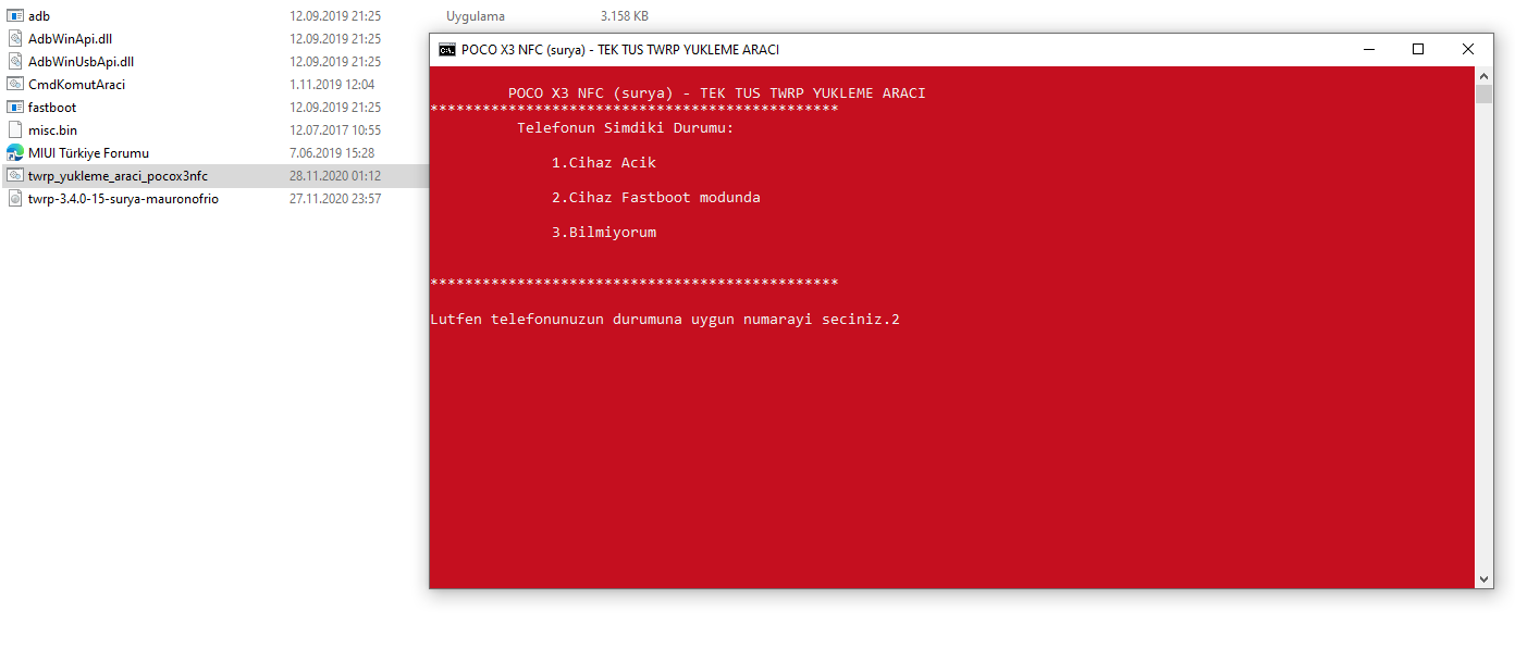

MIUI Türkiye forum üzerinde bulunan tek tuş yükleme aracı ile TWRP kurabilirsiniz.
Xiaomi Poco X3 NFC TWRP 3.4.0-15 tek tuş yükleme aracı: https://secyukle.com/dosya/vfm-admi...7acbb37bb&sh=b4fa1a8fc5e41306859d9e3044cf6380
Zip şifresi: miuiturkiye.net
Dosyayı indirdikten sonra herhangi bir yere çıkarın, ardından "twrp_yukleme_araci_pocox3nfc"yi çalıştırın, cihazınızı fastboot moduna almak için ses kısma+güç tuşuna fastboot yazısı gelene kadar basılı tutun. Ardından yazılım üzerinden "cihaz fastboot modunda (2)" olarak seçip TWRP'yi telefonunuza yükleyebilirsiniz.
