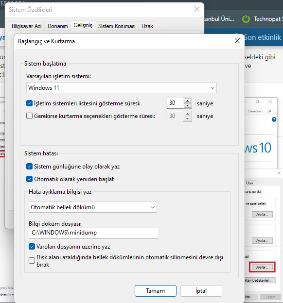

Güncelleme: C:\Windows\Minidump klasörünü bulamazsanız ayarlarınız kapalı olabilir görseldeki gibi Sistem - Sistem Özellikleri - Gelişmiş Ayarlar - Başlangıç ve Kurtarma altından etkinleştirin ve CCleaner gibi programları devre dışı bırakın. Otomatik siliyor olabilirsiniz.

Bende bu şekildeydi zaten. Ona rağmen minidump dosyası oluşmuyor. Bir de bazen mavi ekran hatasından sonra "No Bootable Device" yazısı çıkıyor.
