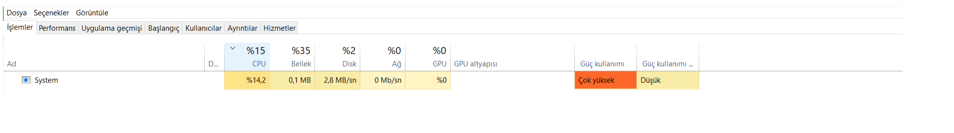

Günlerdir görev yöneticisinde System işlemi %10-20 CPU kullanıyor, fanlar ha bire dönüyordu. Eskiden de böyle bir sorunla karşılaşmıştım ve format atmak zorunda kalmıştım. Bu PresentMon_x64.exe işlemi dikkatimi çekti kaynak performans izleyicinden işlemi askıya aldım ve bilgisayarım normale döndü. İnternette aradığımda NVIDIA frameview SDK diye bir şey çıkıyor. Bu uygulamayı bilen var mı?

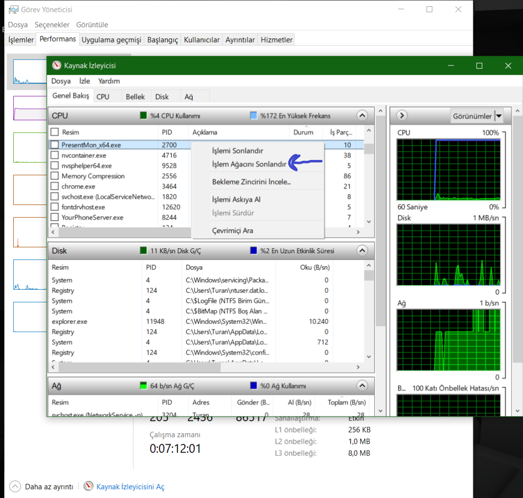

Bu durumda görev yöneticisinde önce işlemler kısmından PresentMon_x64.exe'yi bulup dosya konumunu açın. İçinde olduğu FrameViewSDK ana klasörünü silin. Çalıştığı için silinemedi diyecek. Görev yöneticisinde performans kısmına gelip alttan kaynak izleyicisini açacaksınız. PresentMon_x64.exe'yi bulup sağ tıklayıp işlem ağacını sonlandır diyeceksiniz. Yine bu şekilde silinemeyen işlemleri görev yöneticisinden durdura durdura silin klasörü tamamen. Görevi sonlandırdıktan sonra dosyaları silmezseniz reset attığınızda virüs tekrar çalışmaya başlayacak çünkü.

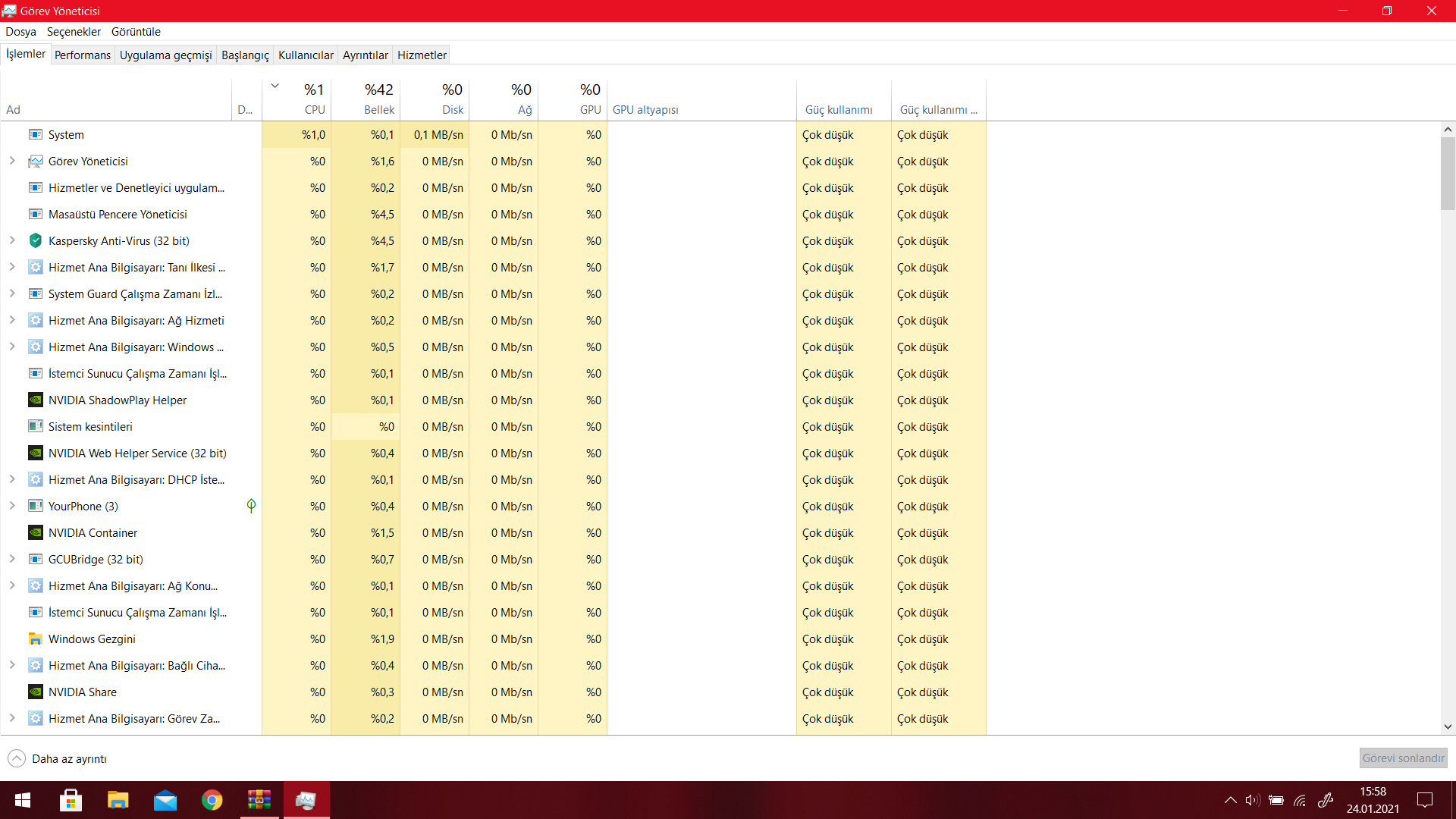

Hocam bende de şu an aynı program var fakat Malwarebytes ile tarattım bir şey çıkmadı ayrıca SS'lerde attığım dosyanın içinde bilgisayarda zaten 8 GB RAM var 4 GB'tını Windows 2 GB'tınıda bu program kullanıyor.
