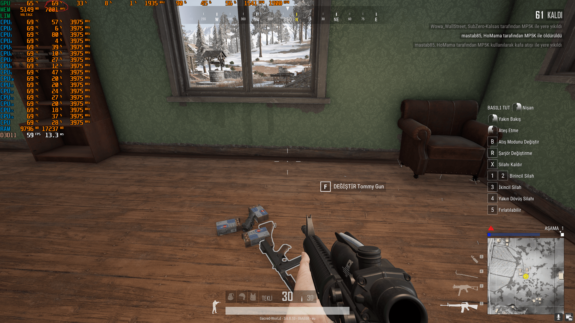

Merhaba arkadaşlar, PUBG de anlık olarak FPS drop yaşıyorum. Sistem özelliklerim şu şekilde;
  • - Ryzen 2700X, Stok fan
  • - MSI X470 Gaming Pro
  • - MSI RTX 2060 Gaming Z
  • - Corsair vengaence RGB PRO 8X2 3200 MHZ
  • - Samsung 970 EVO 250 GB SSD
  • - Toshiba P300 1TB 7200 RPM
  • - EVGA Supernova 750W G3

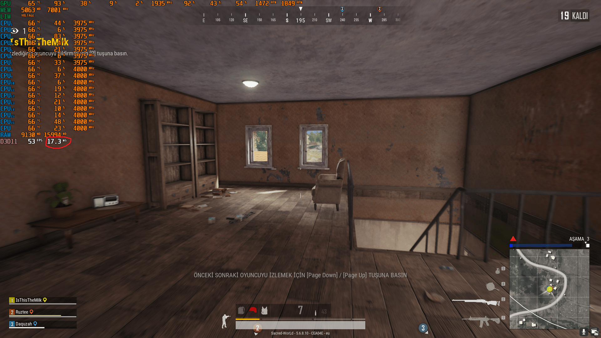

Başka oyunlarda deneyemedim sizce nedeni nedir bir sorun var mı? Ekran kartı kullanım oranı bazı yerlerde oldukça düşüyor. Normal oranlarında ise ekran görüntüsünde işaretlediğim yer yüksek MS gecikmesine sahip olduğu zaman anlık kasmalar oluşuyor, özellikle ev ortamlarında ve çatışmalarda.

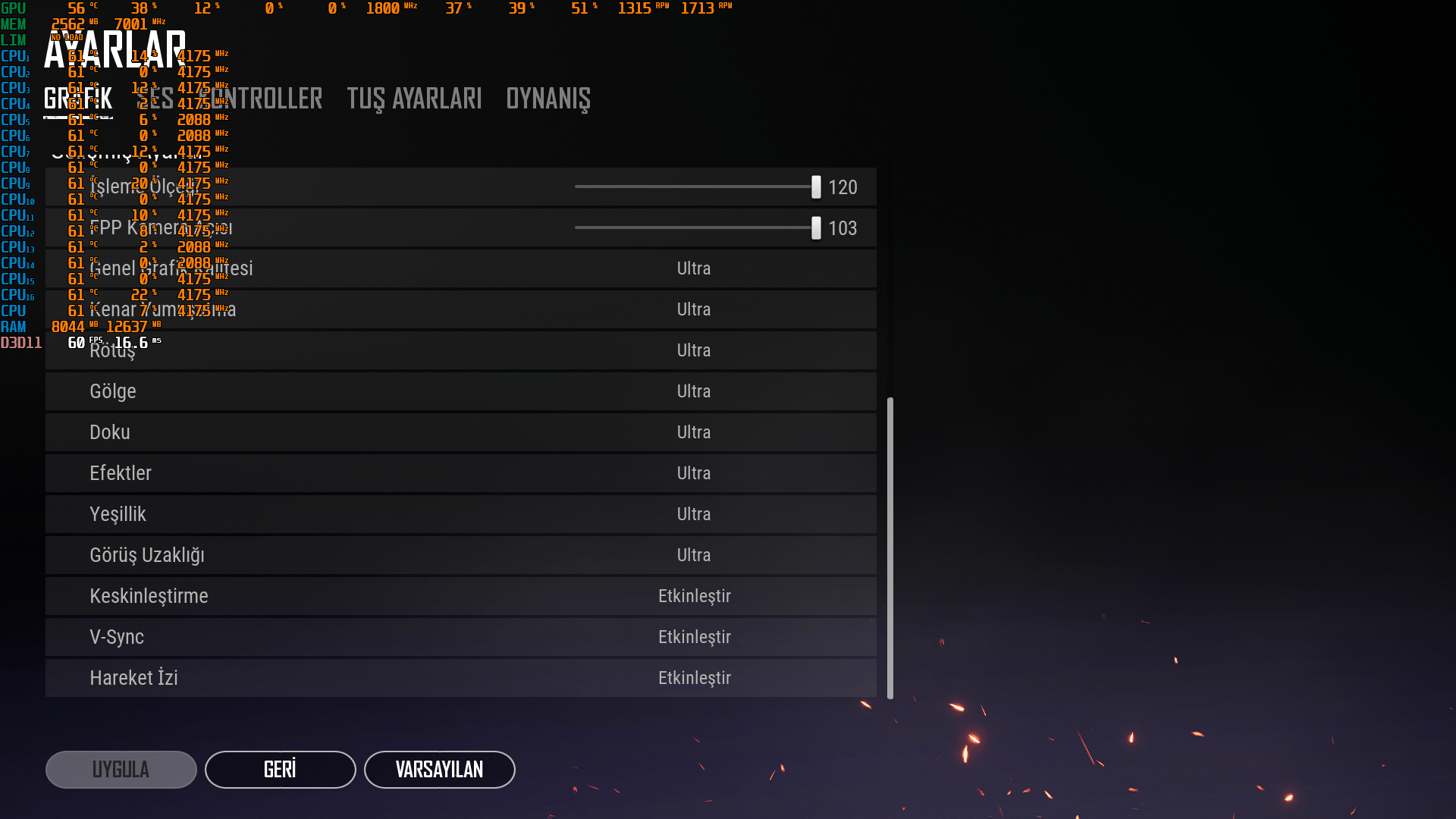

Grafik ayarlarında üst kısımlarda bitane ayar var onu actıysan FPS sabitlenir devre dışı bırakmak lazım.
Kasmalar olduğunu belirtmiş V-sync özelliği sadece FPS sabitler kasmaya neden olmaz.

Hayır vsync aşağıda. Ben yukarıdaki ayardan bahsediyorum.
Söylediklerinizi yaptım fakat değişen bir şey olmadı. MS problemi ve düşük GPU kullanımı sorunu devam ediyor. Sistemi yeni topladım, hd tune ile ssd ve hdd'yi taradım herhangi bir soruna rastlanmadı.
