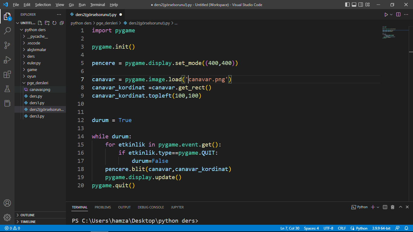

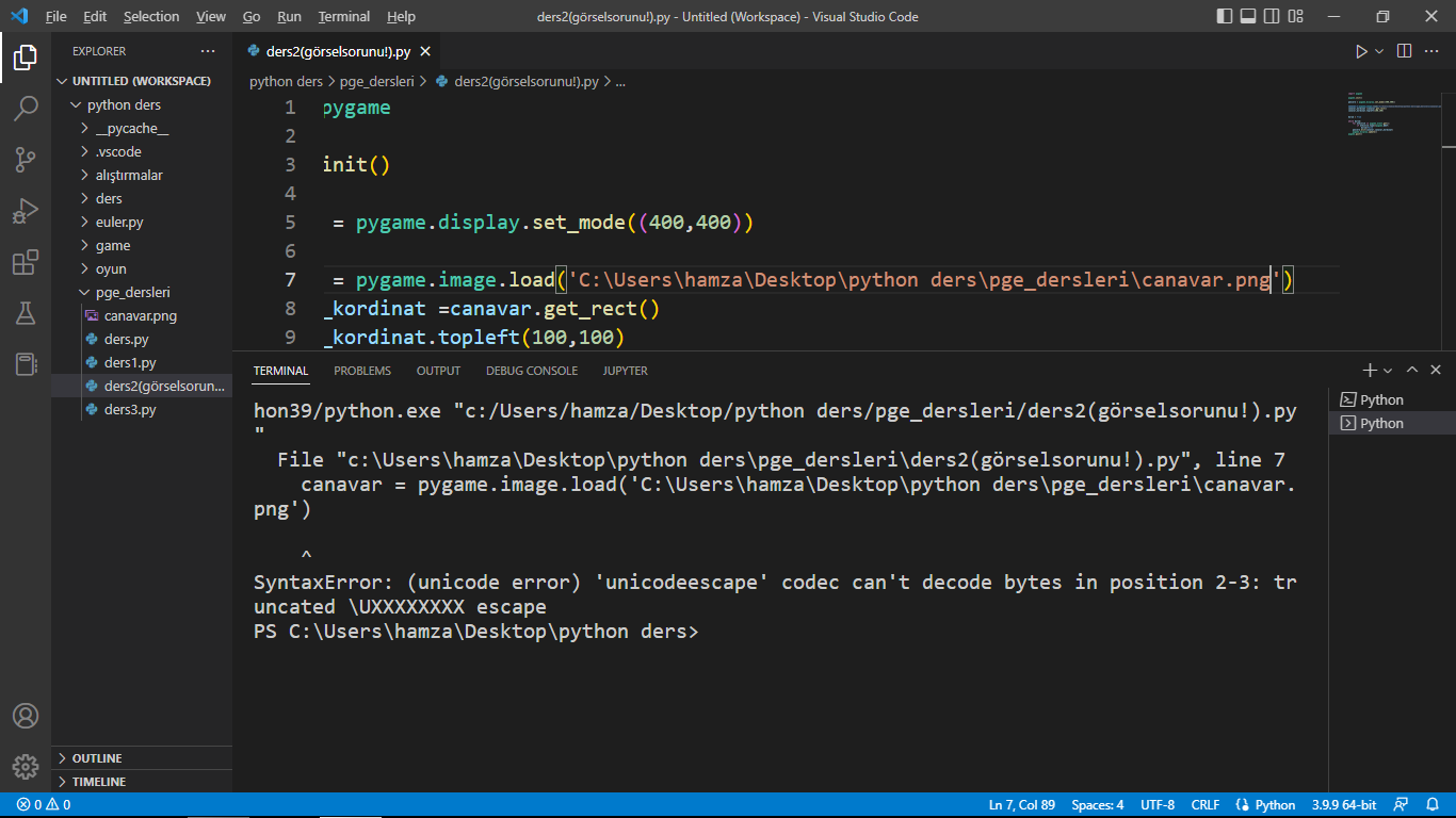

Ben Python'u VSC'den çalışıyorum.
Turtle modülünde çalıştım biraz.
Tkinter ile çalıştım.
Şimdi de pygame üzerine çalışıyorum.
Bu üçünde de ben hiçbir şekilde resim yükleme komutunu çalıştırmadım.
Projemin içine ne resim ne de ses ekleyemiyorum.
Dosyayı bulamadığını söylüyor.
Bir bilginiz var mı? Yardımcı olur musunuz?

Çözüm
VSC ayarlarında execute diye bir ayarı açınca sorunum düzeldi.
Daha sonrasında topleft(100, 100)den hata aldım.
O noktada da eşittir koymayı unutmuşum sorun düzeldi.
Sizin kodda ki open("köpke. JPG", "rb") rb ne oluyor?
Merhabalar, kesin konuşmak istemiyorum çünkü elimdeki bilgisayarda aynı kodlarla herhangi bir hata alamadım ancak dosya yolundaki Türkçe karakterlerden ve boşluklardan kaynaklı sıkıntı çektiğinizi düşünüyorum. Acaba canavar fotoğrafını attığım kodla değiştirip dener misiniz?
Python:
with open("canavar.png", "rb") as file:
    canavar = pygame.image.load(file)
Ayrıca en son atacağım tamamlanmış koda bakarsanız canavar.koordinat.topleft(100, 100) satırını da komple silip sonlardaki blit() fonksiyonunun içine benim yaptığım gibi eklemeniz gerekmekte. Aksi takdirde başka bir hata alacaksınız.
Ben şahsen aşağıdaki tamamlanmış koddan herhangi bir hata alamadım.
Python:
import pygame
pygame.init()
pencere = pygame.display.set_mode((400, 400))
with open("köpke.jpg", "rb") as file:
    havhav = pygame.image.load(file)
havhav_koordinat = havhav.get_rect()
durum = True
while durum:
    for etkinlik in pygame.event.get():
        if etkinlik.type == pygame.QUIT:
            durum = False
    pencere.blit(havhav, havhav_koordinat.topleft)
    pygame.display.update()
pygame.quit()
Eğer bu şekilde düzelmiyorsa sıkıntı resim dosyanızda da olabilir ama emin değilim.
