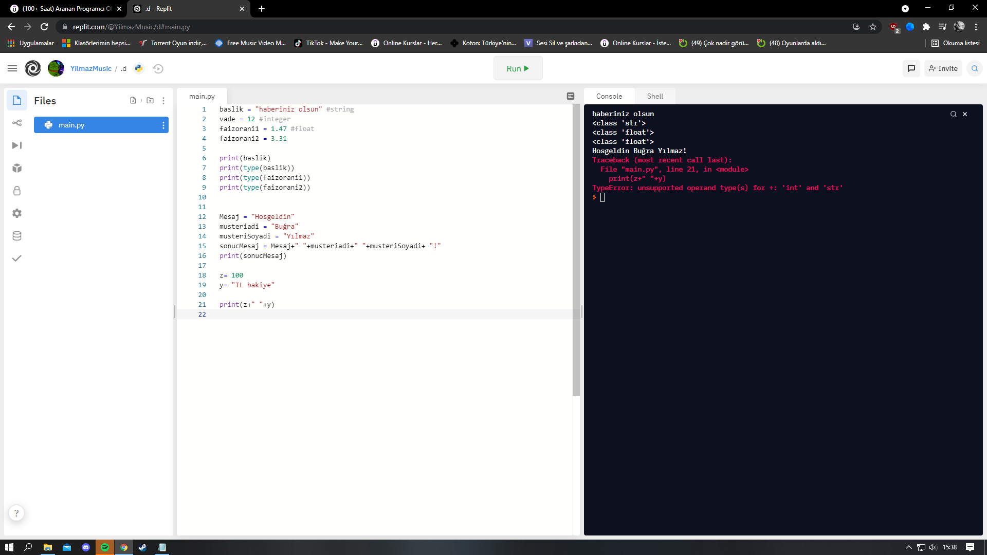

Bu karmaşık geldi. Hoca sadece metinsel verileri anlatıyordu ben de merak ettim :D . Sağ olun. Hoca diğer derslerde anlatır galiba.
Kodunuzu tam atarsanız düzenleyip gönderebilirim.
Atıyorum.
    147 KB · Görüntüleme: 278
Atıyorum.
Eki Görüntüle 1145314
Bu şekilde yapmak doğru olmaz. Her şeye bir değişken atamayın, orada değişken olacak tek şey hesaptaki para miktarı olacaktır. Diğerlerini print içinde normal bir şekilde yazın sadece değişkeni ekstra olarak dışardan alın. @oynozan 'ın dediği gibi yapabilirsiniz, karışık değil aslında sadece ilk başta size garip görünmüş olabilir.
Değişkenlere de integer ya da string değer atamayı unutmayın, bu sizin verinizin değerine göre belirlenecektir zaten.
(Ufak bir tavsiye; bir tane güzel IDE kullanmanızı öneririm. Web üzerindense IDE üzerinden yapmak daha iyi olacaktır, hatalarınızı daha iyi görmenizi de sağlar. Öneri olarak VSCode kullanabilirsiniz.)
Bu şekilde yapmak doğru olmaz. Her şeye bir değişken atamayın, orada değişken olacak tek şey hesaptaki para miktarı olacaktır. Diğerlerini print içinde normal bir şekilde yazın sadece değişkeni ekstra olarak dışarıdan alın. @oynozan'ın dediği gibi yapabilirsiniz, karışık değil aslında sadece ilk başta size garip görünmüş olabilir.
(Ufak bir tavsiye; bir tane güzel IDE kullanmanızı öneririm. Web üzerindense IDE üzerinden yapmak daha iyi olacaktır, hatalarınızı daha iyi görmenizi de sağlar. Öneri olarak VS Code kullanabilirsiniz.)

Muhtemelen verdiği hata:
g = 12 TL
'den kaynaklanıyor. g değişkenini tanımlarken 12 integer'ıyla "TL" string'ini yan yana getirmeye çalışmışsınız. Doğrusu şöyle olabilirdi: g = "12 TL". Burada "12 TL"nin tamamını bir string'e dönüştürmüş olduk. Ancak buradan sonra bir hatamız daha var:
j = "bakiye" print(h+" "+j+" "+g) Burada bir j değişkeni tanımlamaya çalışmışsınız ancak print fonksiyonu bir satır aşağı atılmalıdır. Doğrusu:
j = "bakiye"
print(h, j, g)
şeklinde olmalı. Ayrıca print fonksiyonunu virgüllerle ayırarak yazarsak araya boşluk vermesi için "" yazma zahmetinden de kurtulmuş oluruz.
Açıkçası ben sizin yerinizde olsam şu şekilde yazardım kodumu:
Python:
bakiye = 100
print("Hesabınızdaki bakiye: ", bakiye, "lira")
