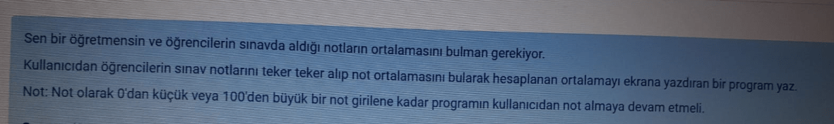

Merhabalar, şöyle bir Python sorusu çıktı ve yapamadım yardımcı olabilir misiniz?
Soruyu ekler kısmına bıraktım şimdiden teşekkürler.
    110,8 KB · Görüntüleme: 76
