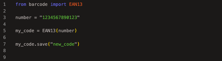

Barkod oluşturuluyor
Aşağıdaki kod, EAN-13 formatında bir Barkod üretir. Bir SVG dosyasında üretilecektir.
EAN-13 barkodu dünya çapında diğer tüm barkodlardan daha fazla kullanılmaktadır. EAN-13 barkodu, bir GTIN-13’ü kodlar ve perakende satış noktasındaki ürünleri tek tek tanımlamak için kullanılır.
EAN, Avrupa ürün numarası anlamına gelir.
from barcode import EAN13
number [B]=[/B] ‘1234567890123’
my_code [B]=[/B] EAN13(number)
my_code.save(“new_code”)
