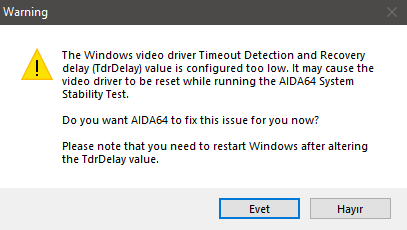

AIDA64 uygulamasını indirip işlemciyi sıcaklık testine sokmak istedim. İşlemciyi teste sokmak isterken orada GPU seçeneğini görünce ekran kartını da test edeyim dedim ve önüme bir uyarı çıktı. Görsel olarak ekledim. Sizce sorunun nedeni bu olabilir mi? Benim bildiğim ekran kartının gerektirdiği güncelleme GeForce uygulaması üzerinden yapılıyor. Windows video driver diye bir şey olduğunu bilmiyordum.

Bu birşey değil GPU'yu strese sokmayın ekranı dondurabilir sadece cpu ve cpu çekirdeklerini teste sokun. Bizim işimiz şuanlık cpu ile.
