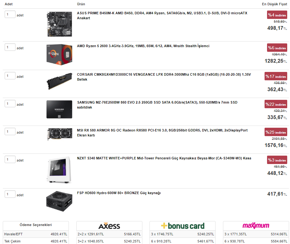

Aynı bütçeye bu sistemi kurabilirdin.
  • AMD Ryzen 5 1600 işlemci__1000TL ye almışsındır.
  • WD Blue 3.5 SATA 1 TB 64 MB harddisk__200TL ye almışsındır.
  • Corsair Carbide-serisi-champ-spec-04-80plus-600w-sari-siyah-kasa __400 500 TL arası almışsındır.
  • Samsung 250GB EVO SATA 3.0 SSD __300 TLye almışsındır.
  • Asus TUF B450-Plus gaming __ 600 700 TL ye almışsındır.
  • Gskill 8 GB Sniper X Orman Kamuflaj DDR4 3000 MHz RAM __ 400 500 TL ye almışsındır.
  • MSİ GTX 1050 Tİ ___1500 TL ye almışsındır.
Sanırım 5000 TL ye yakın bir para harcadın ve %40 daha fazla performans ve geleceğe dönük sistem olabilirdi geçmiş olsun ileride update yapacağın zaman sıkıntı çekebilirsin
Önerim iade etme şansın varsa iade edip yeniden düzenlemen yoksa hayırlı olsun bol keyifli kullanımlar:)
4920 TLye toplanabiliyor. Farklı sitelerden baksan 200 TL ye kadarda düşerdi.:)

Teşekkür ederim saol ama aldım artık veremem geri o is geçti artık. Bu sistem cok mu kötü kandirilmismiyim? Ben normalde r3 2200g alacaktım r5 olsun dedim yinede teşekkür ederim
Sistem kötü değil sadece aynı paraya daha iyisini alabilirdin onu demek istedim.
1080p toplanabilecek en düşük sistemlerden 75 hz monitörlük.
