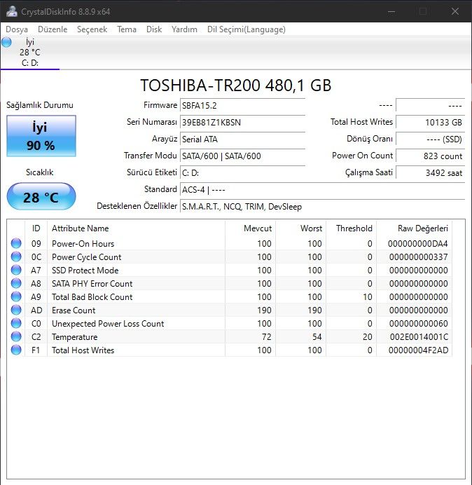

@CkeRo SSD'yi CrystalDiskInfo ile test edip sonuçları paylaşır mısınız?
    71,5 KB · Görüntüleme: 25

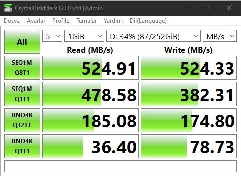

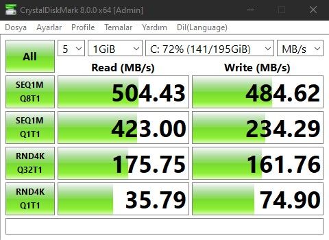

Sağlık değeri pek iyi gibi görünmüyor. Okuma-yazma hızları ne durumda CrystalDiskMark ile bakar mısınız?
Ayrıca önceki mesajımda dediğim gibi kasanın ön panelini söküp sıcaklıkları tekrar kontrol edin. Kasanın hava akışı iyi değil gibi duruyor.
durumlar bu gün içerisinde ya da yakın bir zamanda bilgisayarcıya gösterme kararı aldım. ancak gitmeden bilgi edinmek istiyorum sorunla ilgili tam olarak.
    37,8 KB · Görüntüleme: 16
    38,6 KB · Görüntüleme: 27
