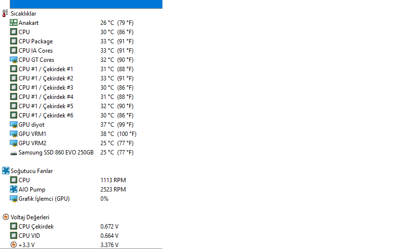

Senin kasada bir sorun görmüyorum. Eğer ki fanların doğru çalışıyorsa. Özellikle egzos fanına bak içerideki havayı dışarıya üflüyor mu? Üflüyorsa senin sorunun psudur bence. Senin en az 80Plus sertifikalı bir güç kaynağına ihtiyacın var. Boşuna kasayı kesip biçme. Ama tabii ki de bir yer açmam sıcaklık değerlerini düşürecektir. Bendeki kasayı görsen ağlarsın 😂😂 eski tip kasa ben deyim 2000 sen de 2005 yani öyle bir eski kasa bendeki kasanın değerleri göstereyim sana.
Sistem: Intel i5 8400 ASUS TUF B360 PLUS 16 GB RAM ASUS AMD RX 570 600W 80Plus güç kaynağı
Senin kasada bir sorun görmüyorum. Eğer ki fanların doğru çalışıyorsa. Özellikle egzos fanına bak içerideki havayı dışarıya üflüyor mu. Üflüyorsa senin sorunun psudur bence. Senin en az 80plus sertifikalı bir güç kaynağına ihtiyacın var. Boşuna kasayı kesip biçme. Ama tabikide bir yer açmam sıcaklık değerlerini düşürecektir. Bendeki kasayı görsen ağlarsın 😂😂 Eski tip kasa ben diyim 2000 sen de 2005 yani öyle bir eski kasa bendeki kasanın değerleri göstereyim sana.
Sistem : intel i5 8400 asus tuf b360 plus 16 gb ram asus amd rx 570
Eki Görüntüle 452471
