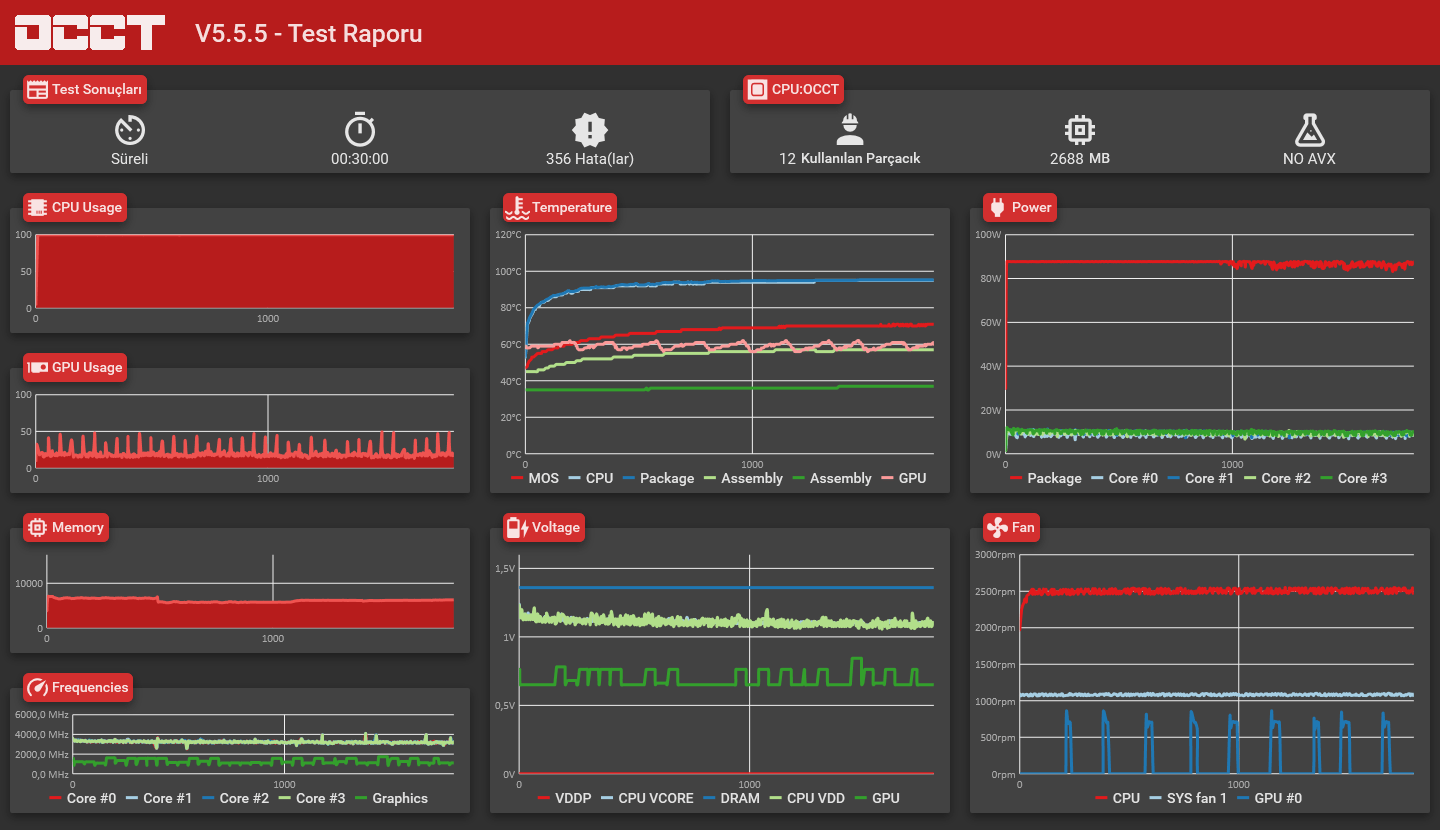

BIOS'tan ayarlarımı sıfırladım sadece egzoz fanının RPM'ini 720'den 1100'e çektim ve XMP'yi açtım. Test sonuçlarını paylaşıyorum.

Voltaj ve frekans değerleriniz normal fakat sıcaklık değerleriniz hala yüksek. İşlemcinizi sorun çözülene kadar stres testine sokmayın. Grafiklere bakıldığında, işlemci fanınız da maksimum devirde çalışıyor fakat soğutmaya yardımcı olmuyor.
İşlemci soğutucusu olarak ne kullanıyorsunuz? Ve termal macunu en son ne zaman değiştirdiniz? Eğer yapabiliyorsanız, işlemci soğutucusunu sökün ve termal macun durumunu kontrol edin.
Sorununuzun kaynağı soğutucu bloğunuzun işlevini yerine getirememesinden kaynaklanıyor. Ya soğutucu bloğundaki fanlarınızın yönü yanlış ya da termal macun değişimi gerekiyor.
