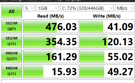

Test sonucu böyle geldi, galiba sıkıntı SSD de herkesin düşündüğü gibi,
SSD'yi zaten değiştirmeyi düşünüyordum önerdiğiniz fiyat performans M2 SSD var mı?
Evet sorun SSD'de. Ben direkt Samsung 970 Evo Plus'a geçmiştim, bütçe çok yoksa forumda bütçenizi belirterek konu açabilirsiniz, arkadaşlar bütçenize uygun öneride bulunacaktır. Uzun zamandır piyasaya bakmıyorum.
