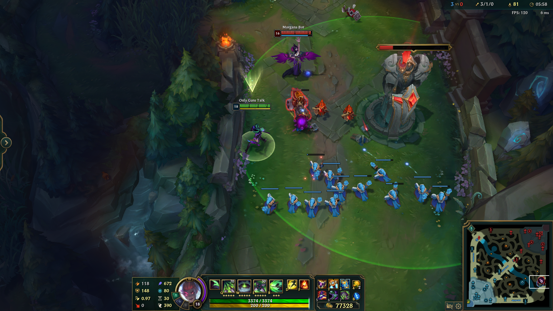

Evet o ayarıda yaptım. Hatta şu an oyunu sil yükle yaptım yine aynı antrenman modunda SS aldım. Aldığım SS de değerler çıkmamış fakat burada GPU %8 CPU ise %20 kullanıyordu sadece.
Eki Görüntüle 1586927
Hocam internetteki benchmarks testlerine bakarsan işlemci kullanımının düşük seviyelerde olduğunu görürsün, FPS limitini kaldırarak bir tık daha işlemciye yük bindirebilirsin onun dışında yapabilecek başka bir şey kalmıyor.
