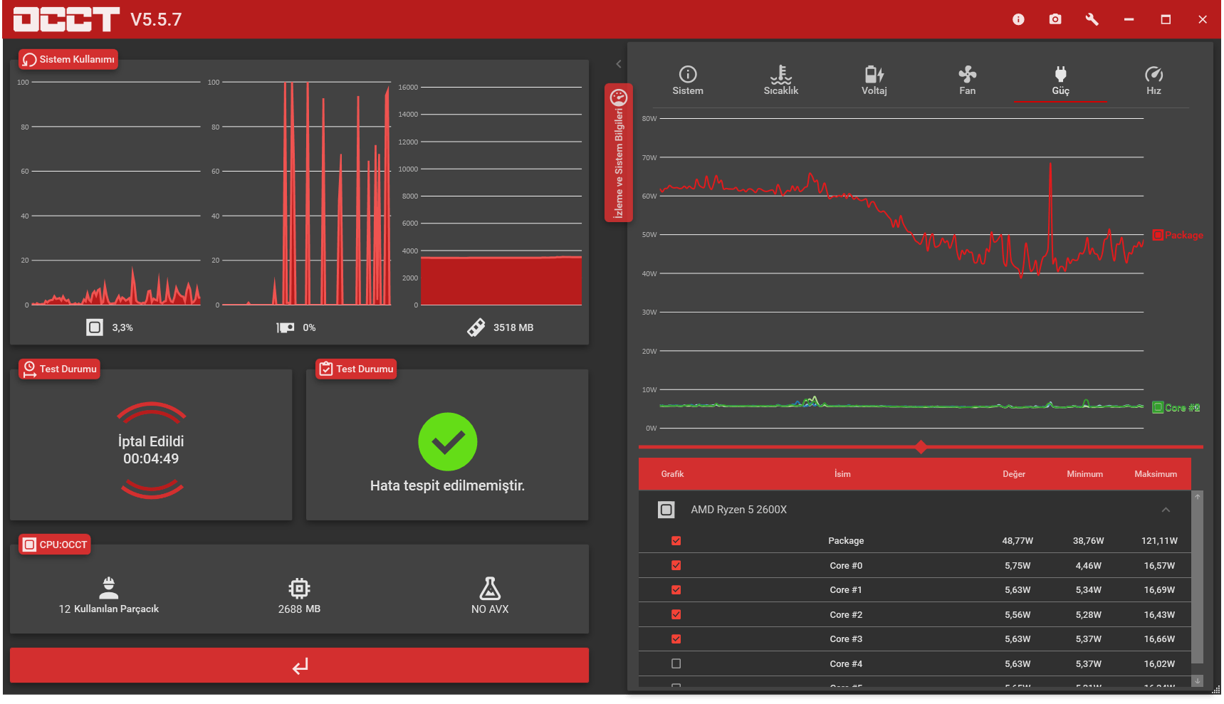

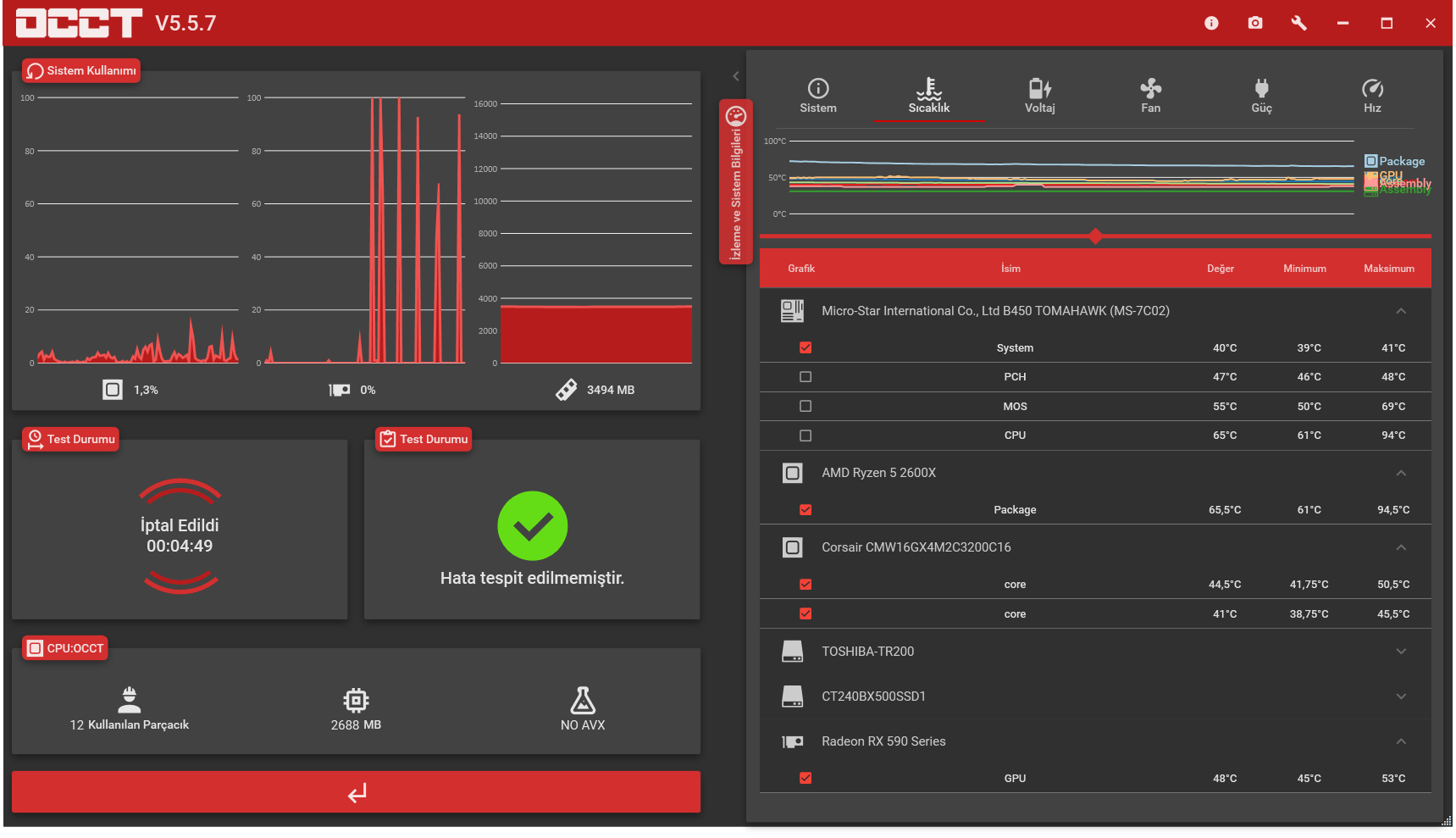

OCCT indirdim direk teste başla dedim nasıl kullanılacağını bilmiyorum. PSU testi için farklı bir bölümmü var acaba. Ayrıca ilk teste basar basmaz pc aynı belirttiğim şekilde kasa çalışır halde fakat görüntü gitmiş olarak kapandı. Tekrar açıp tekrar 4 kere test yaptım hiç kapanmadı bu seferde. Altta Sıcaklık ve Güç değerlerinin olduğu 5 Dk lık test görüntüsü var. Belki yardımcı olur sizlere.
OCCT indirdim direk teste başla dedim nasıl kullanılacağını bilmiyorum. PSU testi için farklı bir bölümmü var acaba. Ayrıca ilk teste basar basmaz pc aynı belirttiğim şekilde kasa çalışır halde fakat görüntü gitmiş olarak kapandı. Tekrar açıp tekrar 4 kere test yaptım hiç kapanmadı bu seferde. Altta Sıcaklık ve Güç değerlerinin olduğu 5 Dk lık test görüntüsü var. Belki yardımcı olur sizlere.Eki Görüntüle 567319Eki Görüntüle 567320

Işlemci testi açmissiniz galiba. Islemci icin 95 derece biraz fazla ama kasanin hava akişina gore normal olabilir.
Yanlış görmüyorsam işlemciniz 94 derece, çok ısındığı için yapıyor olabilir.
Yuk altinda normal sayilabilir bir deger stress testi acmis arkadaş gunluk hayatta islemciye bu kadar yuk binmesi imkansiz.
