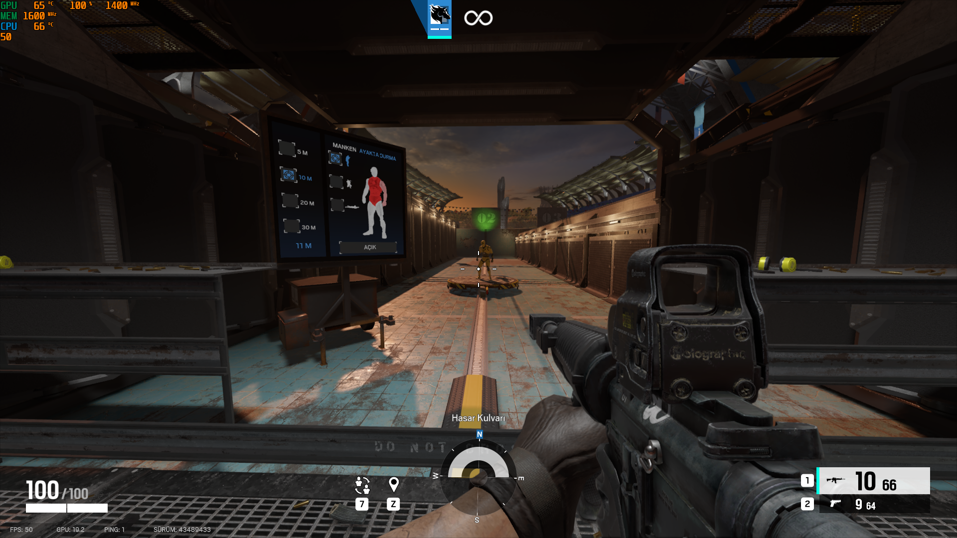

    2,9 MB · Görüntüleme: 48
    2,9 MB · Görüntüleme: 47
Vallahi BIOS'ta çok fazla bir bilgim yok teker teker nereye tıklayabileceğimi gösterirsen çok sevinirim.
Hocam BIOS'a girdiğinizde sol taraftan OC tekmesine girin. Sonra resimde de görüldüğü gibi DRAM Settings sekmesinin altında A-XMP yazıyor. Bundan Profile-2'yi seçin
