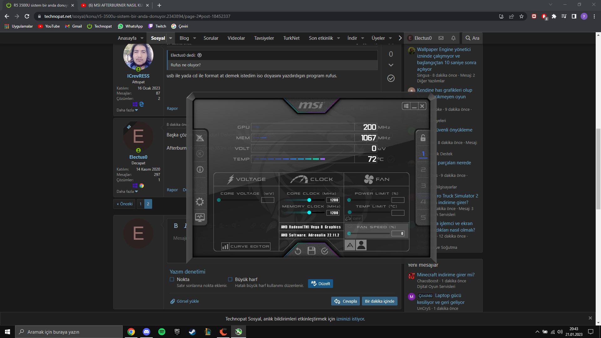

Afterburner'da nerenin SS'ini atmamı istiyorsunuz?
Minecraft açık arkada böyle şu anlık.

Minecraft açık arkada böyle şu anlık.Eki Görüntüle 1640335
Kasanın yan kapaklarını açıp tekrar test edermisin ısı oranların yüksek cıkıyor fan yetersiz olabilir ekran kartı termal macun degişmen gerekebilir.

Ayrıca Bir Süre Oynadıktan sonra oluyor demişsiniz bakın şöyle söleyeyim Ekran kartı sallıyorum ilk pc yi açtınız 100 walt kullanıyor yük altına girdiginde 150 - 200 gibi walt degerleri artmaya başlıyor bunu MSİ Afterdan takibini yapabilirsiniz stabil aynı ısıda aynı walt'da donma yapıyor ise ısı sallıyorum 65-70 derecelerinde power supply'de şüpheli durumuna geçiyor ama bu donanımları tek tek söküp kontrol etmeden size tavsiye vermekde yanlış arıza tespit edilmesi gerek.
