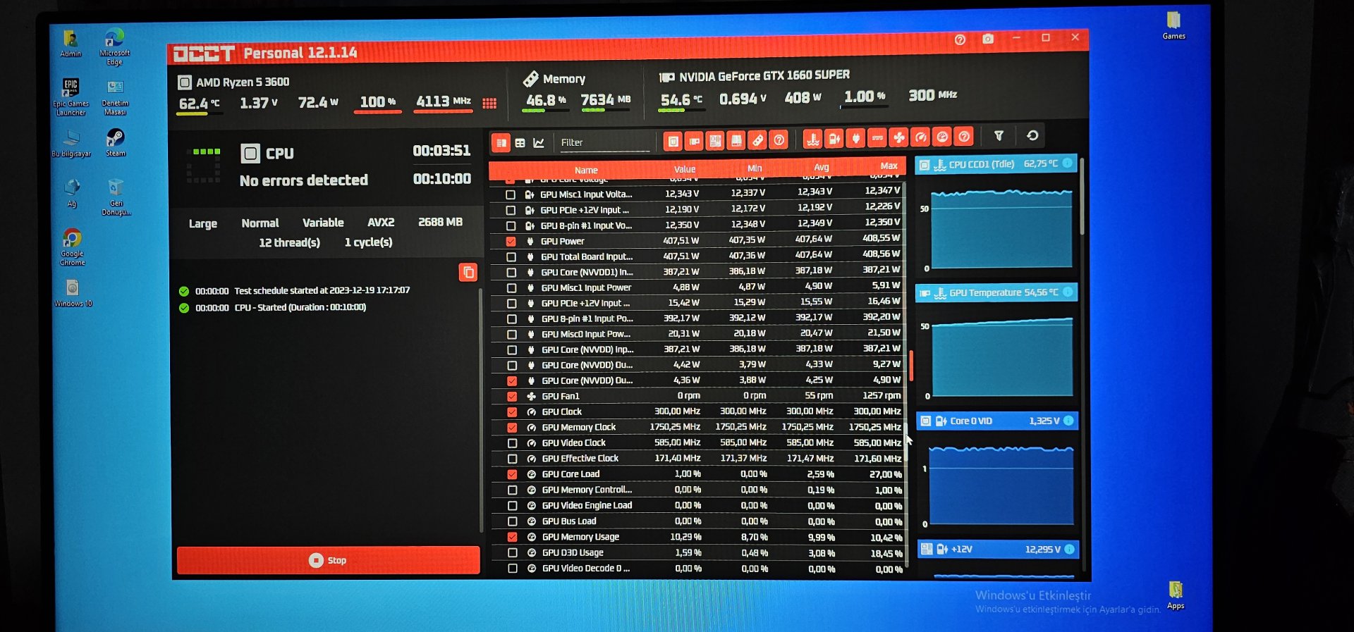

Arkadaşlar selam. Yaklaşık 1 aydır denemediğim çözüm yöntemi, değiştirmediğim parça, sormadığım kişi ve götürmediğim bilgisayarcı kalmadı. Özet geçeyim Ryzen 5 3600 ve EVGA GTX 1660 Super'li kasam var. Mortal Kombat XI oynarken birdenbire FPS 100'den 10'lara düştü. İlk başta virüs sandım çünkü olayın öncesinde 3 farklı USB'ye dosya akatrmıştım ve virüs bulundu neyse Defender ile tarayıp karantinaya aldım. Baktım çözülmedi format attırdım. 2 gün oyun indirdim. Açtım oynuyorum 1 saat sıkıntısız oynadım sonra tekrar gitti. Bu sefer bilgisayarcıya götürdüm bir de onlara format attırdım yine aynı şey oldu. Bu sefer dedim ekran kartı gitti herhalde. Götürdüm bilgisayarcıya başka ekran kartını denedik sorunsuz çalıştı. Tespiti koyduk gibiydi ama aklıma benim kartı başka sistemde denemek geldi. Bu sefer de benim kart diğer sistemde sorunsuz çalıştı. Umudu kestim eve getirdim kurdum son bir kez açtım sıkıntısız çalıştı. Neyse dedim sistemi kapatmayayım. 15 gün sistem açık kaldı bir kere bile FPS düşmesi yaşamadım. Cesaretlendim bir reset atayım bakalım ne olacak dedim. Reset attım sıkıntısız çalışmaya devam etti. Herhalde düzeldi diye düşünüp kapattım. Ertesi gün açtım yine sıkıntı devam ediyor. Birisi bir yardım etsin artık sorun neyde olabilir. Her türlü test yapıp fotoğraf atabilirim.

Evet tüm oyunlarda sorun var. Testlerde bu sorun var. Bir ara düzeldi yazdığım gibi 15 gün kapatmadım daha sonra kapattım ertesi gün açtım yine gitti. 10 gündür düzelmedi günde 5 10 kere kapatıp açıyorum belki düzelir diye.

Evet tüm driverlar güncel. Ddu ile kaldırıp eski driver kurdum düzelmedi. Performans ayarları yaptım düzelmedi. GPU-z de clock speed 300mhzde takılı kalıyor ne kadar yük binerse binsin 300mhzyi geçmiyor kart. Furmarkta kullanım %100olsa dahil geçemiyor.
Hocam başka sistem de de ekran karti sorunsuz çalıştı demişsiniz guc kaynağını kontrol ettini mi acaba?
