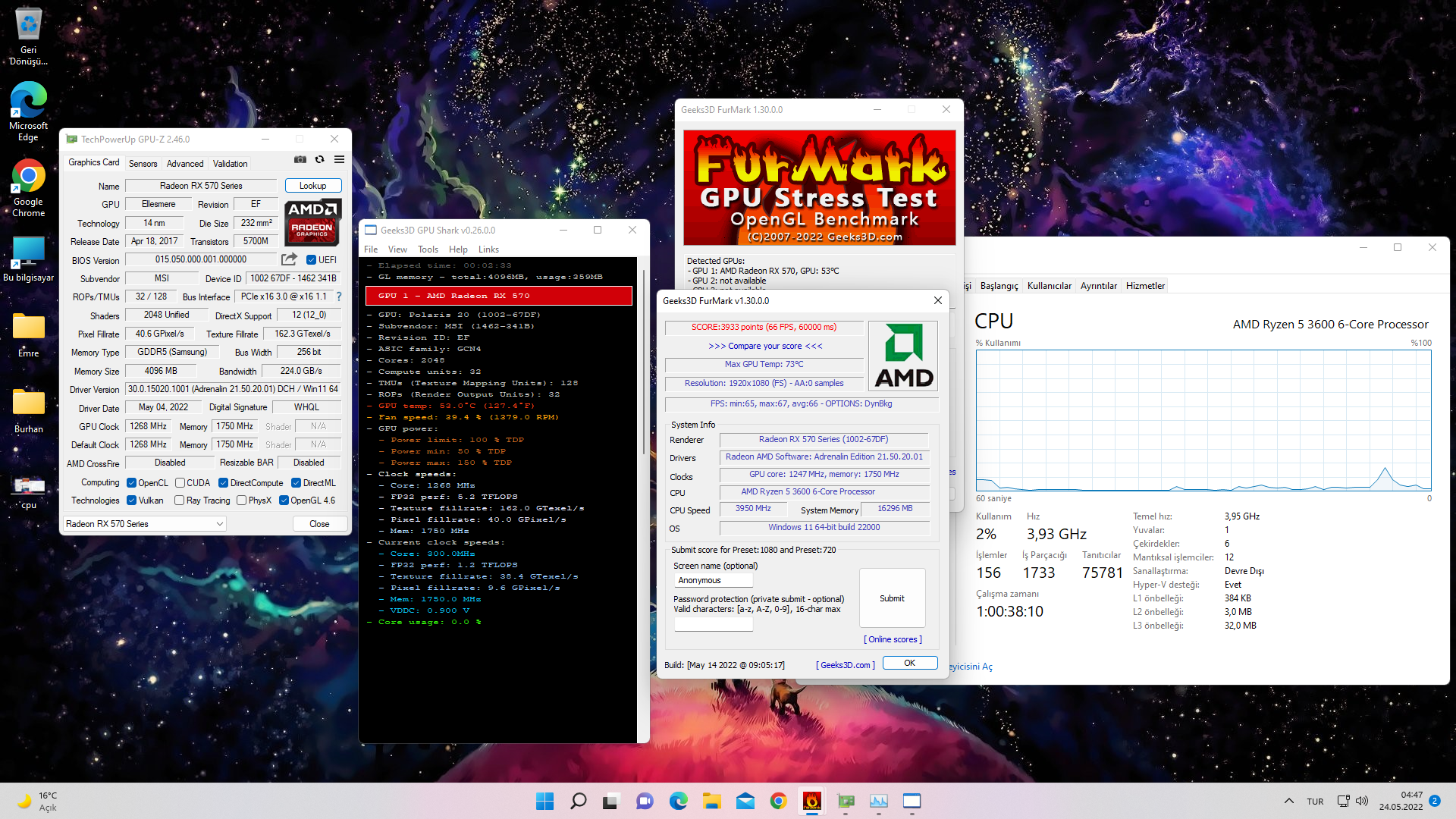

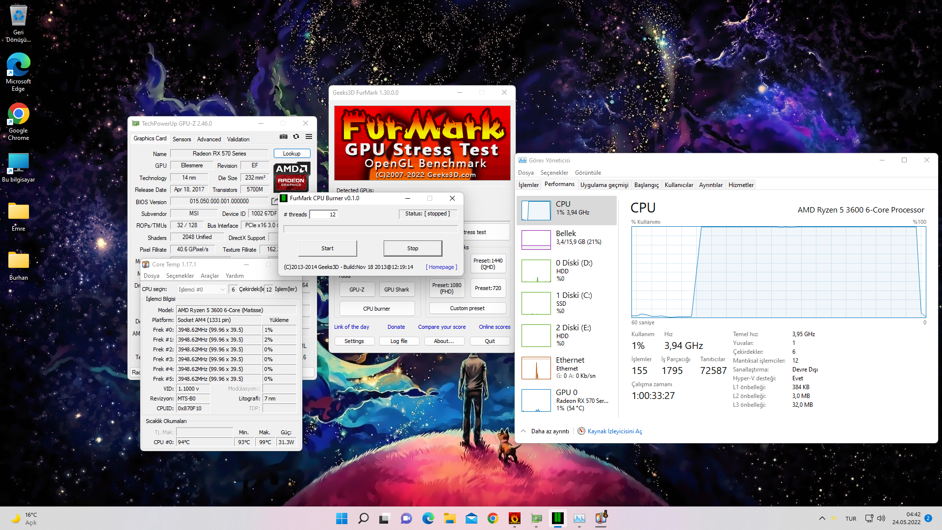

Biri boştayken, biri CPU'nun, biri ise GPU'nun sıcaklıkları.
CPU testim 3 saniye sürdü çünkü açıkçası çok korktum işlemci yanacak diye 99 dereceyi gördü 3 4 saniyede yük binince fan ayarlarımı Turbo'ya çektim 2600 de çalışıyor ama hala tam bir faydasını görmüş değilim driver eksiğim var mı tam bilemiyorum bildiğiniz güvenilir bir program varsa deneyebilirim el ile yanlış ı yüklemek istemem.

Ekran kartında bir sıkıntı yok gibi. Eğer işlemci çok kısa sürede 99 dereceye çıktıysa termal darboğaz denen durum yaşanıyor olabilir. Yani oyunlarda falan işlemci aşırı ısınıp kendini soğutmak için frekans düşüyor olabilir. Bu sebepten de darboğaz yaşanıyordur. Daha önce sorun yaşadığınız bir oyun oynarken sıcaklıkları gözlemleyin kaç dereceye çıkıyor. Termal macun yeniledim demişsiniz, hangi marka ve seri macun kullandınız? Driver eksiğiniz yoktur ama bazen AMD ekran kartı driverları sorun yaşatabiliyor. Temiz bir driver kurulumu denediniz mi? Denemediyseniz bir deneyin ekran kartı için. Bir de belleklerin stabilitesini test ettiniz mi? Son olarak BIOS beta sürüm dışında son kararlı versiyonu BIOS güncellemesi deneyin bakalım sonuç ne olacak.
