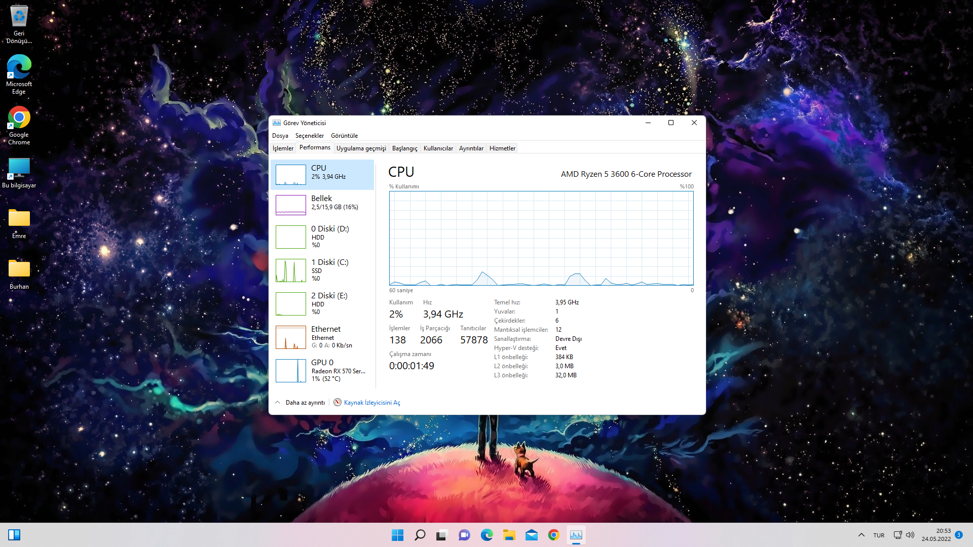

4 kere fanı çıkarıp taktım içimde ukte kalmasın diye pinlerini de acayip derecede sıktım bir ara anakartı kırıcağımı düşünmeye başladım aşırı zorladım ama bir sorun olmadı onun haricinde undervolatage nasıl yapılır bilmiyorum belki de R5'in kutusundan çıkan fan yetersiz kalıyordur ama onu da pek anlamıyorum fan ayarlarını Full'e çektim 2600 RPM de çalışıyor BIOS'a girdiğimde
Ayrıca masaüstünde boşta böyle ısılar ve işlemci 3.95 de çalışıyor durmadan voltage ı fazla veriyor sanırım.

Yukarıda attığım konulara bakın bakalım belki oradan bakarak undervolt yapabilirsiniz. Ekran kartı da boşta 52 derece yüksek gibi biraz. Kasa içi sirkülasyonda mı problem var acaba. Kasa fanlarını söküp taktıysanız yönünü doğru taktığınıza emin misiniz? Egzoz fan sıcak havayı kasanın içine doğru sürüklüyor olabilir.

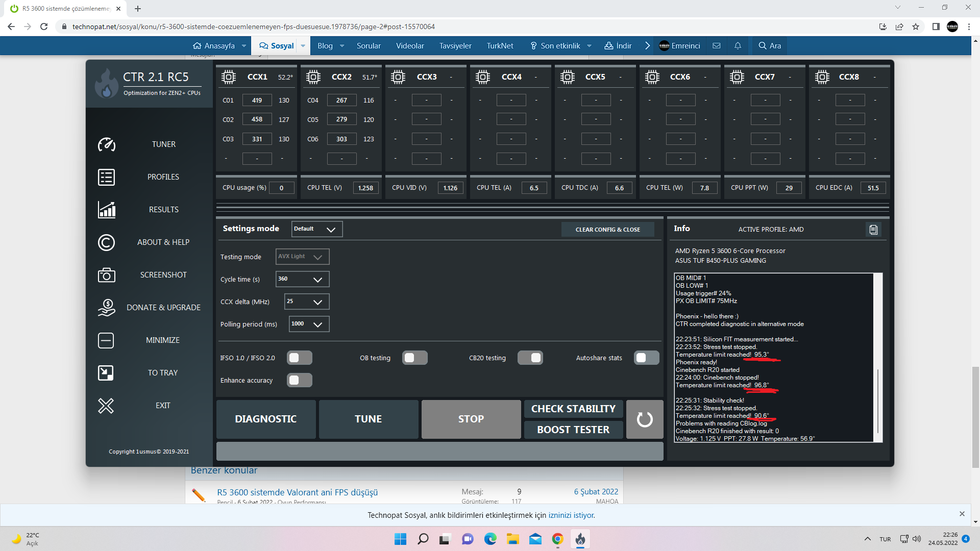

Tebrikler clock tuner üzerinden hiçbir testi yapamıyorum clock tuner kendi Cinebench vesaire yi kapatıyor. @Recep Baltaş Help

Hocam nedir son durum? Çözebildiniz mi sorunu? Yukarıda attığım AMD işlemciler için olan konuları incelediniz mi?
Aşırı bir ısınma söz konusu işlemcinin fazla voltage vermesini durdurabildim sıcaklıklar biraz daha aşa çekildi ama yine aşırı fazla yine 90'lara kadar çıkıyor ama şöyle bir artım var artık stress testi birazcık daha uzun yapabiliyorum.
Kutadan çıkan soğutucu nedir? Ben Ryzen 7 2700'ü kutudan çıkan Wraith Max isimli soğutucu ile kullandım. Render falan aldım hiç böyle bir sorun yaşamadım. Sizin soğutucuda mı bir sorun var yoksa sadece macun kaynaklı mı acaba tam emin olamıyorum. Soğutucuyu bir kontrol eder misiniz alt tarafta borularda kırık falan mı vardır nedir? Isınır da yani böyle direk Max sıcaklığa ulaşması çok ilginç.
Normal stok soğutucu AMD'nin.
