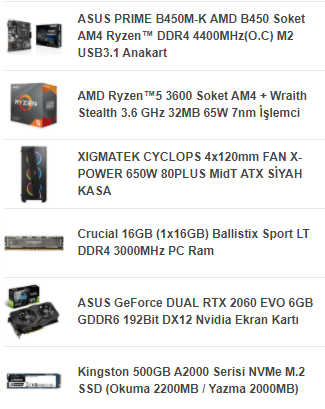

Merhabalar, bilgisayarıma memz.exe adlı trojan virüs bulaştı.
Bilgisayar özelliklerim bu şekildedir, daha 2 ay oldu toplayalı.

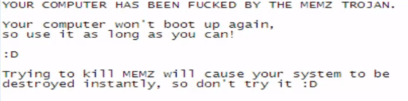

Memz virüsü beni uyarmıştı bulaştığı an şu şekilde.
Taskmanager açtım tabii ben de akıllı sanıyorum kendimi MEMZ.exe'yi taskmanager'den kapatmaya çalıştım.
Ekrana milyon tane hata geldi ve PC mavi ekran verdi.
Sonra otomatik BIOS'a attı kendini PC sürekli yeniden başlattığımda.
En son baktığımda Partition kısmında SSD gözükmüyordu benim.
Boş duruyordu yani.

Memz dediğin şey deneysel zararlıdır. Bulaşan bir şey değildir. Sen indirip açmazsan veya ailenden birisi açmazsa bulaştıramazsın. Kendin indirip onayladıktan sonra zararlı çalışmaya başlar. Kendin kabul ettiğin için bana göre buna zararlı bile denmeyebilir. Deneysel yazılım.
Bilgisayarı format esnasında yeniden başlatması ve tekrardan kurulum başında dil seçimi ekranına getirmesi normal. BIOS ayarlarından USB belleği ilk sıraya almak yerine belleği boot menüye girip boot etmeniz lazımdı. USB bellek ilk sırada oldukça böyle olması normal. SSD'yi ilk sıraya alın ve boot menüsünden USB belleği boot edip temiz kurulum yapın.
Sisteminize de sonra iyi bir güvenlik yazılımı kurun. İsteseniz de zaten o engelleyeceği için güvenlik yazılımını kapatmadığınız sürece bu tarz deneysel ve normal zararlılara karşı korunursunuz.
Hocam, BIOS sıfırlayıp tekrar deneyin. Bazı virüsler etkileyebilir.
Tamamen temiz bir kurulum yapın ve anakart ayarlarınızı varsayılana çevirin. Bahsi geçen virüs bootloader ayarları ile oynuyor. Çok korkulması gereken bir şey değil. SSD takılı olsun, bilgisayar kapalıyken format USB'si ile SSD'yi diskpart yardımı ile tamamen temizleyin. Sonra kuruluma devam etmeden yeniden başlatın, anakart ayarlarını default yani fabrika ayarları ayarına getirin. USB'yi yeniden başlatıp formatı gerçekleştirin.
Eki Görüntüle 667022
Eki Görüntüle 667028
Boş duruyordu yani.

Merhabalar, anlattığınız çoğu şeye hakimim.
Fakat şöyle bir durum var ki ben bu MEMZ virüsünü bile isteye açmadım.
Galiba, sistemime indirdiğim bir 3. parti yazılım arkaplanda "appdata/Roaming" klasörünün içerisine bu zararlı yazılımı kurdu ve çalıştırdı.
Sonrasında olanlar meçhul.
Virüs'ü taskmanager'den manuel olarak kapatmayı denedim ve virüs milyonlarca hata oluşturdu. Sonrasında bilgisayar mavi ekran verdi ve açılırken BIOS'a atmaya başladı.
Ne yaparsam yapayım partition kısmında SSD gözükmedi.
empty yani boş yazıyordu.
Sonrasında sisteme temiz kurulum yapıp format attım ve bilgisayar kendini sürekli yeniden başlattı.
Sandım ki virüsten dolayı böyle oldu, nasıl bir virüs ise formattan sonra bile sistemi sürekli yeniden başlatıyor. Fakat durum öyle değilmiş.
Virüs'ü taskmanager'den kapatmayı denediğim zaman milyonlarca hata geldiğinde işlemciyi aşırı yormuş.
Sistemim mavi ekrandan sonra BIOS ekranına atıyordu demiştim, o sırada işlemci boştayken 65-68 derece arasındaydı.
Sistemim sürekli kendini yeniden başlatıyor şikayeti ile VATAN Bilgisayar'a götürdüm.
Kendileri sisteme sıvı soğutma almam gerektiğini, işlemcinin çok ısındığını ve termal macunu yenilediklerini söylediler. Böylece, artık sistem kendini yeniden başlatmıyor.
