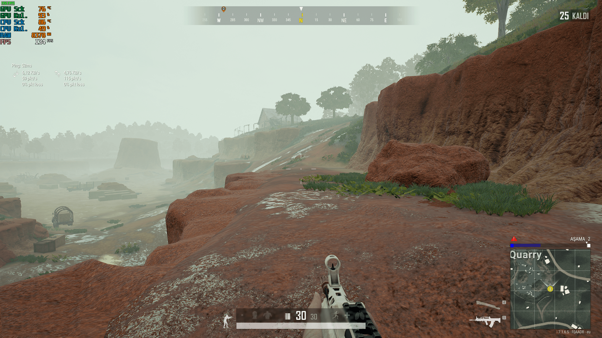

İmzamda gördüğünüz Aşağıda yazdığım sisteme sahibim. Sistemi Technopat sistem tavsiyelerinde görüp almıştım. 2019'dan beri kullanıyorum. Ancak hiçbir zaman istediğim performansı aldığımı söyleyemem. Son günlerde özellikle PUBG oynarken işlemci %100 oranında kullanılıyor gösteriyor ve oyunda donmalar oluyor. Arka planda hiçbir şey açık değil.
İnsanların çoğu böyle bir sisteme sahip olmadığı halde PUBG oynarken sorun yaşamıyorlar. Ben bu sistemi alırken hiç böyle bir sorunla karşılaşacağımı düşünmüyordum. Benim de güzel bir bilgisayarım olacak ve istediğim her oyunu yüksek performansta oynarım diye düşünüyordum. Tam bir hayal kırıklığı oldu benim için.
Sizce sorunun kaynağı nedir? Sistemde darboğaz mı var? SSD ile alakalı olabilir mi? İşlemci mi yetersiz? İşlemciyi çıkarıp çöpe atmaya razıyım. AMD "benim için" gerçekten pişmanlık.

Windows'u sıfırladım düzeldi. Formata gerek kalmadı. Kişisel dosyalarım da duruyor. Sadece oyun ve programları tekrar yükledim. İşlemci eskisi gibi %30'larda. Şu an yapmam gereken kule tipi soğutucu ve birkaç tane kasa fanı almak. Isınma sorununu da çözdüm sürekli olarak Ultra ayarlarda oynayabilirim. İlgilendiğiniz için teşekkürler.
Buraya yazdıklarınızla hiçbir şey anlaşılmaz, gerçi şundan bundan diye sallamasyon cevap verenler olacaktır illaki ama oyun içinden afterburner ile değerleri atın. Özellikle sıcaklık değerleri, gpu kullanımı ve grafik ayarlarınızı. Ayrıca sorun sadece 1 oyunda mı yaşanıyor?
Cezam daha yeni bitti. İmzayı referans göstermişim. Neyse...
Üstad değerler bana hiç normal gelmedi. Az önce eski hesapla açmış olduğum başlığa girip baktım. Orda paylaştığım ekran görüntüsünde cpu kullanımı max. grafik ayarlarıyla %50'lerde gözüküyor. Şimdi en düşük grafik ayarlarıyla %100 cpu kullanımı ve donmalar oluyor.

Üstat değerler bana hiç normal gelmedi. Az önce eski hesapla açmış olduğum başlığa girip baktım. Orada paylaştığım ekran görüntüsünde CPU kullanımı Max. Grafik ayarlarıyla %50'lerde gözüküyor. Şimdi en düşük grafik ayarlarıyla %100 CPU kullanımı ve donmalar oluyor.
Zaten kendiniz darboğaza sebebiyet veriyorsunuz şu an. İŞlemciniz Max kullanımda GPU ise %40'larda geziyor. Grafik ayarlarınızı artırın önce. Daha sonra gölge gibi işlemciye yük bindiren grafik ayarlarınızı düşürün.

Öncelikle oyun içi ayarlarınızı Ultra değilse Ultra yapın. Daha yüksek FPS almak demek işlemcinin daha hızlı çalışması demek. Bu sebepten dolayı işlemci gücü yetmiyor olabilir yüksek FPS alıyorsanız. Onun dışında anakart BIOS'unuz güncel değilse güncelleyin. Son olarak da bu bir tavsiyedir upgrade edebilirseniz şayet 3600 MHz RAM kullanın Ryzen işlemcilerde maksimum frekans desteği ile daha iyi performans alınıyor.

Ultra ayarlarla oynadığım zaman ısınma sorunu oluyor. İlk görselde cpu ve gpu sıcaklığını görmüşsünüzdür. Bunun için kule tipi bir soğutucu alıcam. Daha sonra yine istediğim performansı alamazsam ram yükseltmeye gidebilirim. Önerileriniz için çok teşekkür ederim. Bu sitedeki öneriler bir çok sorunu çözmemde yardımcı oldu. Bu sorunu çözmemde de yardımcı olacağından hiç şüphem yok.
Ultra ayarlarla oynadığım zaman ısınma sorunu oluyor. İlk görselde CPU ve GPU sıcaklığını görmüşsünüzdür. Bunun için kule tipi bir soğutucu alacağım. Daha sonra yine istediğim performansı alamazsam RAM yükseltmeye gidebilirim. Önerileriniz için çok teşekkür ederim. Bu sitedeki öneriler birçok sorunu çözmemde yardımcı oldu. Bu sorunu çözmemde de yardımcı olacağından hiç şüphem yok.
Yani sıcaklık dereceleri anormal bence. Kasa markanız nedir? Sonra kasanızda kaç adet fan var. Bir de Ultra ayarlarda kasanın kapağını açarak sıcaklıkları gözlemleyin. Son olarak da işlemci ve ekran kartı macun yenilemesi deneyin. Tabii kule tipi bir soğutucu alacakmışsınız aldıktan sonrada yenileyebilirsiniz. Bende Hyper 212 Spectrum aldım ama montajı yapamadım henüz iş yoğunluğundan ancak hafta sonu bakalım performansı nasıl olacak.
Ayarları ultra yaptım. Gölgeyi en düşüğe aldım. Sonuç yine değişmedi. İşlemci hala %100 kullanımda stabil duruyor. Biosu güncelleyeceğim. Belki sonuç alırım.
