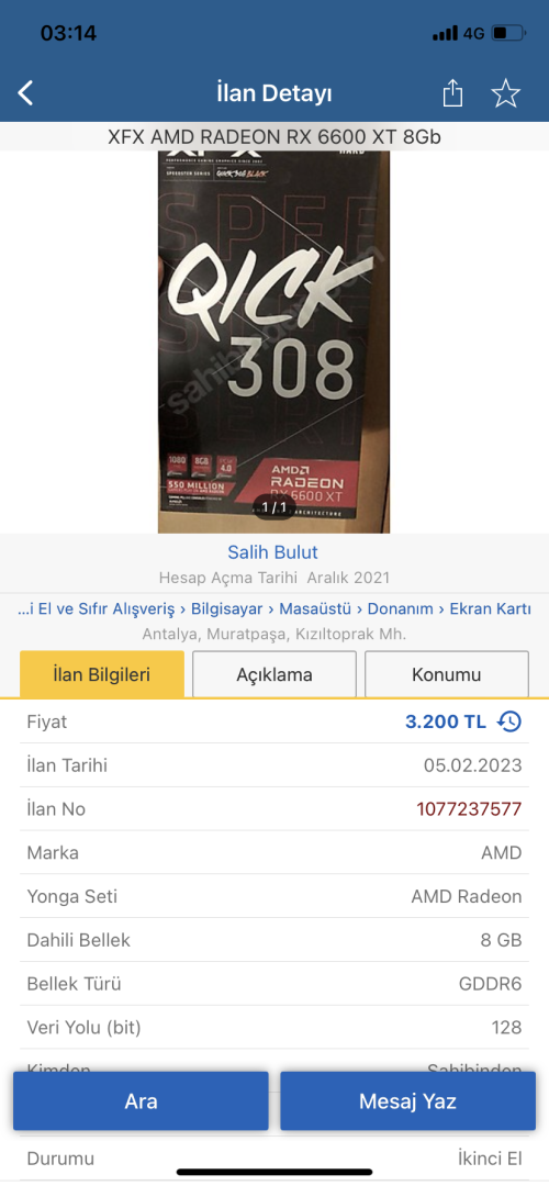

Hocam bu alınır mı? Darbogaz olur mu?
XT bu benim kullandığım kart ama 4500'e bir boy büyük gelir. Ben 3300X'e ancak besletiyorum 4500 daha güçsüz bir işlemci. RX 6600 ile aynı performansı alırsın tam besleyemeyeceği için. Dersen ki ben ileride 4500'ü satar 5500 falan alırım o zaman olur.
Hocam ileride 5500 yapabilirim ama demek istediğim aynı performansı alsın sıkıntı yok fakat işlemci cok zorlanırmı yani cok zorlanır falansa darbogaz cok olursa hiç girmeyeceğim o topa.
Hocam ileride 5500 yapabilirim ama demek istediğim aynı performansı alsın sıkıntı yok fakat işlemci cok zorlanır mı yani cok zorlanır falansa darbogaz cok olursa hiç girmeyeceğim o topa.
Hayır zorlanmaz tabii ki. Buradaki darboğazı işlemcinin ekran kartının tam performansına yetişememesi gibi düşün. Atıyorum Cyberpunk mı oynuyorsun işlemcin RX 6600'ü %95 besler ve 60 FPS verir, 6600 XT'yi ise %85 besler 60 FPS verir. Çünkü işlemcinin gücü fazlasına izin vermiyordur.
Ne zaman Ryzen 5500 takarsın o zaman 6600 ile 65 FPS, 6600 XT ile ise 75 FPS alırsın. Farkı burada hissedersin.

Tabii ki. İkinci el piyasası çok uygun, bayağı iyi fırsatlar sunuyor. Sen o alıcıyı kaçırmadan direkt sat gerisi kolay her türlü 6600 ya da 6600 XT bulursun. Hem kas güçleri yüksek hem de 8 GB VRAM'e sahipler. GTX 1650 son çıkan oyunlara yetişmekte ve düşük ayarlarda bile 60 FPS çizmekte çok zorlanıyor.
