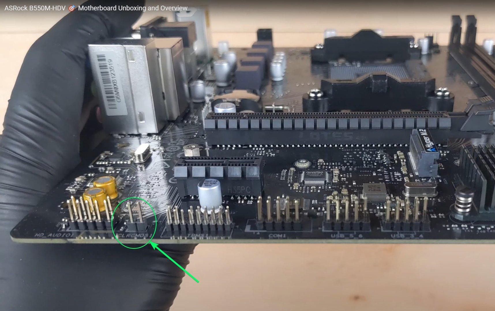

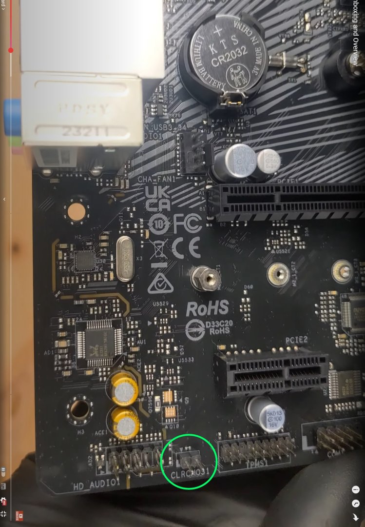

CMOS'u sıfırlamayı denediniz mi? Zaten işlemciyi söktükten sonra sıfırlanıyor ama denemeye değer.
PC fişini çekin, 15 saniye bekleyin.
CLRMOS1 yazan 2 pini bir tornavida yardımıyla 5 saniye boyunca birbirine değdirin (kısa devre yaptırın).
Anakartınızdaki CLRMOS1 pinleri sol altta yeşille gösterdiğim yerde :
Sağol , deneyip dönüş yapacağım.
Eki Görüntüle 2472700
Eki Görüntüle 2472702
Olmadı, önerin için sağol.
