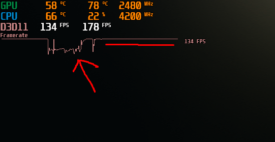

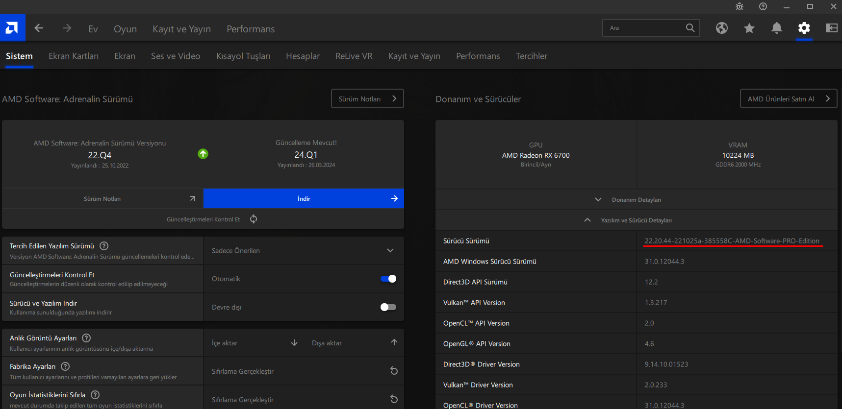

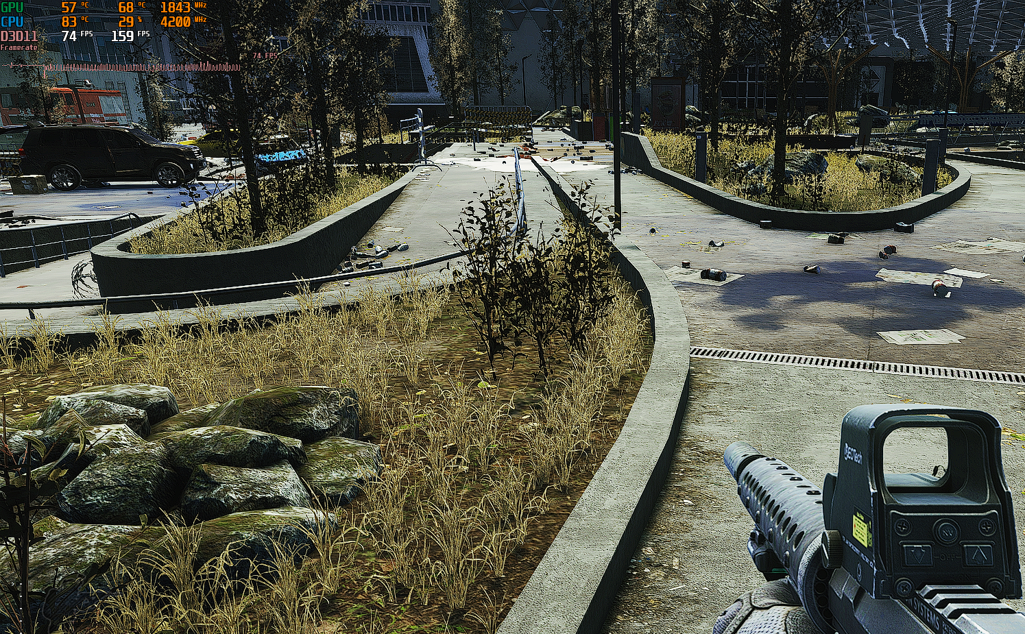

Her oyunda mı böyle? PRO Driver kurmayı dener misin Adrenalin'i silip?
Hemen deniyorum sonuçları paylaşıcam. Evet Elite Dangerous oyununda böyleydi o oyun DİRECTX12 bu Tarkov ise D11, Valheim vulkan da yapmıyor mesela anlayamıyorum.
Pro versiyonu indirdim ve henüz son güncellemesini almadı. Ancak oyuna baktığım zaman konuda attığım videodaki gibi başka bir yere tıkladığımda o FPS düşüşünü yaşamıyor. Assetleri yüklerken böyle bir dalgalanma yapıp stabil bir değere sabitliyor olması gerektiği şekilde. Şimdilik sorun yok gibi duruyor bu Pro sürüm bunu gerçekten çözmüş olabilir mi bilmiyorum Sürümü güncelleyip 1-2 saatlik bir teste sokacağım bakalım nasıl davranacak. Bu sürecin sonunda buraya bilgi düşeceğim umarım çözülmüştür
PRO driverleri daha sorunsuz bir deneyim sağlar, dediğiniz gibi teste sokun bence sorun çıkmayacaktır. Durum güncellemesini bekleyeceğim iyi forumlar.
