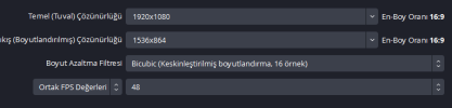

Valorant ve Lost Ark
Mevcut ayarlarım bu şekilde.Herhangi bir fps sorunu veya yayında sorun yaşamıyorum fakat ara ara pingim dalgalanıyor.
