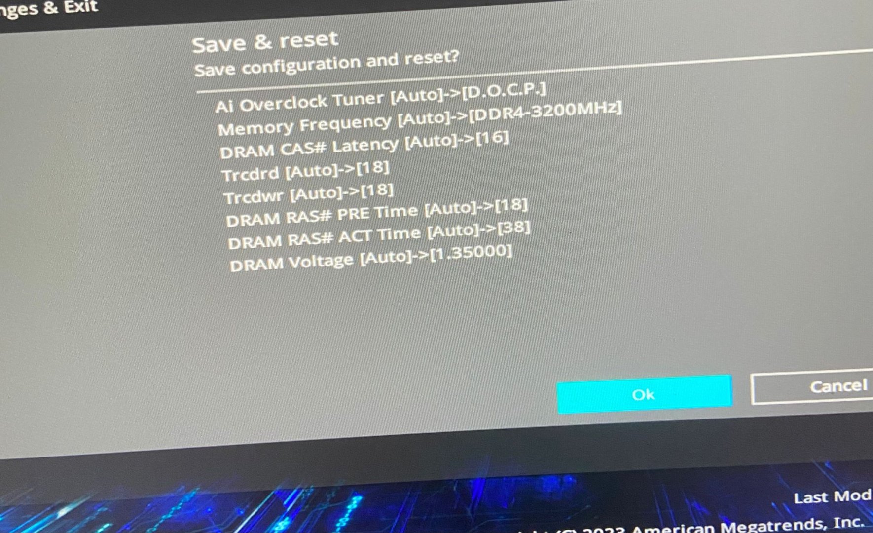

@hypones BIOS'tan PBO ayarını enabled yapıp deneyebilir misiniz tekrar?
Tabii deneyeceğim. Öncesinde şunu ileteyim. BIOS güncelleyip direk profile 1 seçtim ayarlar buna geçti sorun yok değil mi bunda? Ek olarak bahsettiğiniz ayar ne işe yaramakta?

Sorun yok. Bahsettiğim ayar işlemcinin asıl gücünün ortaya çıkmasına sebep oluyor. Otomatikte kalırsa PBO varsayılan olarak devre dışı olduğu için işlemci tam performans kullanılmıyor. Ayarı açtıktan sonra sıcaklıklarda yükselme olabilir, aklınızda bulunsun.
