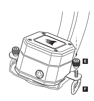

Merhaba. R5 5600X işlemcim stok fanla çok ısındığı için sıvı soğutucu aldım. Corsair H100I Elite Capellix. Fakat yanında gelen soketlerin hiçbirisi işlemcime uygun değil. Muhtemelen atladığım bir şey var ama bu işlerde yeni olduğum için danışmak istedim. En son soğutucunun üstünde olan soketleri taktım AMD diye ama onlar da işlemci çevresindeki yuvalara denk değil ve 2tane. Yardımcı olabilir misiniz?

Şimdi kullanım kitapçığına baktım ve sizin soğutucu AMD anakartların üstünde gelen siyah parçaların üstüne montajı yapılıyormuş. En alt fotoğrafta olan parçayı takmanız gerekiyor.

Hocam anakartın arkasından takılacak başka bir parça daha olması gerekiyor. 2. fotoğrafta olan parçalardan AMD yazanı soğutucunun yan tarafındaki parçaları çıkardıktan sonra sürgülü olarak takacaksınız.
Hocam bunlar amd yazan parçalar. Fakat demek istediğinizi tam anlamadım. Soğutucunun üzerinde intel soketleri geldi. Yanında da amd yazan iki poşet geldi. Birisini, her birinde tek vida noktası olanı soğutucuya taktım, diğeri de şuan size attığım. Ana kart üzerine önce size attığımı mı takacağım?

Standart soğutucu takılırken o parçanın sökülmesi gerekiyor. Hazır sistem aldıysanız belki kutuların içerisine koymuş olabilirler.
Hocam çok teşekkür ederim gerçekten hiç aklıma gelmemişti. İşlemci kutusunun içinde yollamışlar
