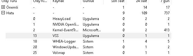

Olay günlüklerinde hata başlığı altındaki kısımların sslerini attım. Ben sorunun windows kaynaklı olabileceğini düşünüyorum çözülmez ise bir format atıp deneyeceğim.

Olay günlüklerinde hata başlığı altındaki kısımların sslerini attım. Ben sorunun Windows kaynaklı olabileceğini düşünüyorum çözülmez ise bir format atıp deneyeceğim.
Whea logger 18. aciklamasina baktiginizda islemci ile ilgili bir hata olarak gosteriyor. Ama dediginiz gibi Windows kaynakli da olabilir. Yaptiktan sonra bizleride bilgilendirirseniz sevinirim.:)
