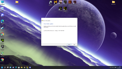

@424997 Sen ne mübarek bir adamsın. Dell g15 5510 i7-10870H rtx 3060 donanımlı bir laptop kullanıyorum. Laptopta tasarım gereği bir mux anahtarı yok. Bu yüzden intel uhd ile rtx 3060 hybrid bir şekilde çalışıyor. Bugün bluestacks 5 üzerinde bu kod ile mavi ekran hatası aldım. Önce ekran kartının arızalı olabileceği aklıma geldi. Fakat oyunlarda gayet iyi performans alıyorum. Sonra forumlarda araştırmaya koyuldum. Bu anlattığın olay kafama dank etti. Ben intel support üzerinden driver güncelliyorum. 1 hafta sonra tekrar güncelleme geliyor. Meğerse windows update ben güncelledikçe eski sürümü tekrar kuruyormuş. Senin sayende bu durumu çözmüş oldum. Çok teşekkür ederim.

Merhaba yazmayı unutmuşum wushowhide. Cab adlı programla istediğimiz Windows güncellemesini seçip o güncellemeyi yapmamasını sağlıyoruz yani Windows bir nevi güncellemeyi es geçiyor.
Ve istediğimiz sürücü kurulumunu sıkıntısız bir şekilde yapabiliyoruz ama format atınca bu ayar gittiği için bir daha gizlememiz gerekiyor görüldüğü üzere ben bu güncellemeyi gizledim ve Windows bu güncellemeyi artık yapmıyor ve siyah ekran yemiyorum.

Eki Görüntüle 1309945

Hocam benim laptopumda da aynı sorun var wushowhide programında görünmüyor AMD sürücüsü nasıl çözebilirim?
Merhaba geç cevap verdim sosyal de aktif değilim. Ben şimdi yazarken umarım sorunu çözmüşsünüzdür. Güncellemeyi görmesi için sürücüyü Windows'un kurması veya yükleme esnasında wushowhideyi kullanmanız lazım biraz deneye deneye yapma yolu yani. Ara sıra bende de görmüyordu. Windows'a aynı güncellemeyi defalarca yaptırıp o listede çıkmasını sağlayıp yapmıştım. Eğer bilgisayarınıza format atarsanız formattan sonra bu işlemi tekrar yapmalısınız. Kısaca uğraşmak gerekiyor wushowhidenin

Hocam yaptım bir hafta kadar yemedim hatayı sonra dün Windows güncellemesi geldi yine yedim.
