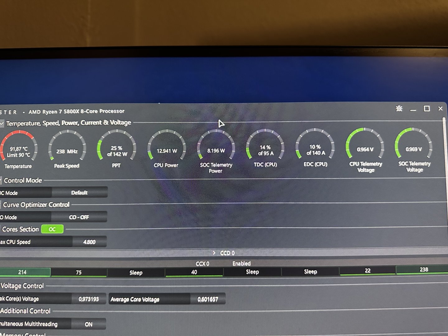

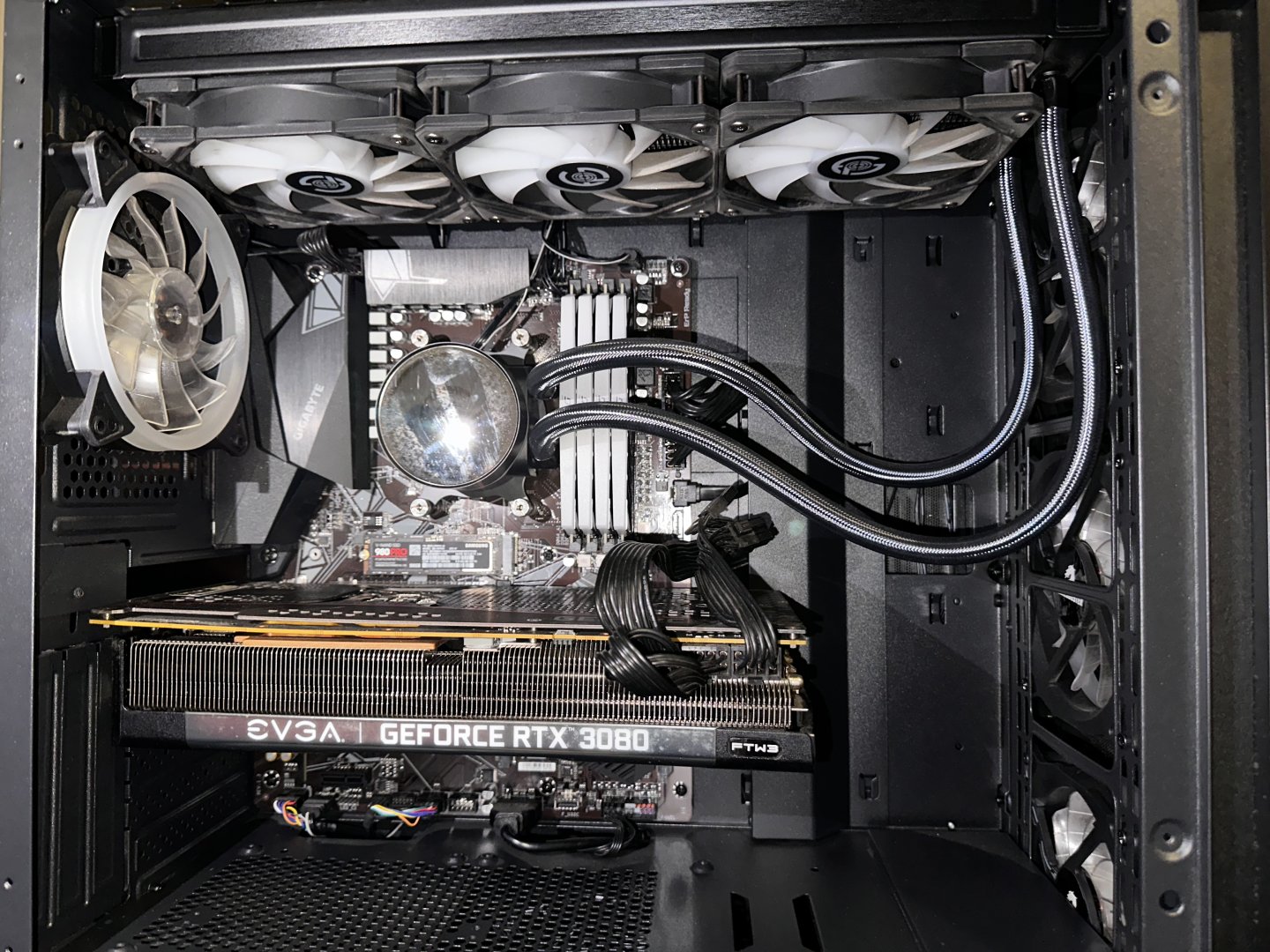

İyi Sosyaller. Temizlik için çok tozlu olan bilgisayarıma kompresör tuttum. Daha önce de boşta 70 derecelerde çalışan işlemcim bir anda boştayken 100 derecelere ulaşıp kendini kapatıyor. İşlemcim Ryzen 7 5700X ve sıvı soğutma kullanıyorum. İlk defa böyle bir şey yaşıyorum. Alta görselleri ekliyorum. Sorunun ne olduğunu anlayamadım. Herkese teşekkürler.

Boşta bu kadar yüksek dereceler normal değil soğutucuyu doğru takamamışsınızdır kontrol edin.
Öncelikle soğutucuyu sök, alttaki jelatini çıkardığından emin olup kaliteli terman macunla tekrar monte et. Eski macunu iyice temizle. Bunları yapmadan önce fişi çek.

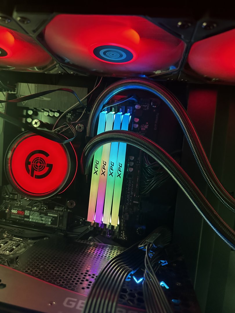

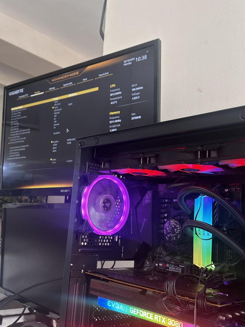

Ardından o ekran kartı için destek çıtası al. Kart bildiğin yamulmuş, işkence çekiyor.
Boruları kontrol edin. Birinin sıcak diğerinin soğuk olması gerekir. Termal macun yenileyerek tekrar montaj yapın. Pompa arızalanmış olabilir.
Ayrıca arkadaşların dediği gibi GPU için destek aparatı alın. PCB'si yamulmuş kartın.
Evet borular dediğiniz gibi. Anlamadığım nokta bir kompresör nasıl bunlara neden oldu? Evet GPU için destek şartmış ben de siz söyleyince farkettim.
Böyle bir olay başıma gelmişti, garantiye verdiğimde onlar bile sorunu bulamamıştı, para iadesi yaptırıp üstüne biraz daha ekleyip daha iyisini almıştım. Bayağı çözmeye çalıştım ama sorunun su pompası olduğunu düşünüyordum, aynı durum olabilir içini açtığın vb. zaman da garanti dışı kalır, garantiye ver derim.
Pompa arızalandıysa -ki dediğinize göre öyle gözüküyor- kompresörden olduğunu sanmam, tesadüf olabilir. Yinede termal macun değiştirip tekrar bir montaj yapın derim.

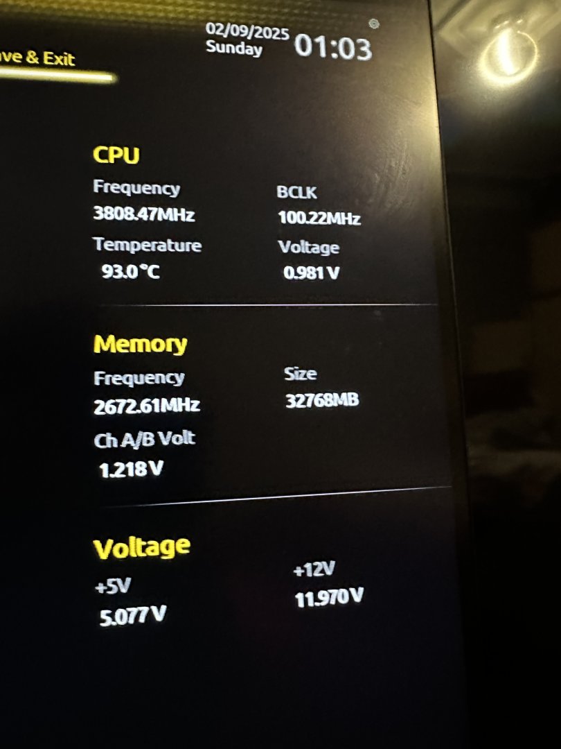

Pinler ile alakalı bir şey okudum. Akıllı pompa devreye girmiyormuş. Anakartta 4 ama sıvı soğutmanın pinleri 3 tane olduğu için böyle bir sorun yaşanabiliyormuş. Test sonuçlarını yazacağım.
Boruları şekildeki konuma getirdim ve düzeldi. Başka hiçbir şey yapmadım. Sanırım akış ile alakalı bir sorundu çözülmüş oldu.

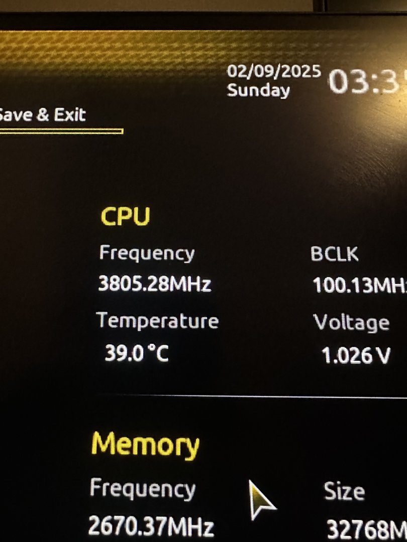

Sorun nüksetti. Dükkana getirip görseldeki gibi söktüm. Sıcak su dönüyor ama soğuk su borusu tıkanmış. Biraz gevşettim borunun pompaya giriş kısmını. Biraz zaman tanıdıktan sonra borular kendini toparladı. İleride de yaşayacak arkadaşlar varsa bir düz bir tane ince yıldız ile çözebilirsiniz. Bağlantıları çok basit. Değiştirmek yerine yarım saatinizi ayırıp test edin. İyi sosyaller dilerim. @LeFeyn @runawayjd @Shimada Sensei @Lyc
