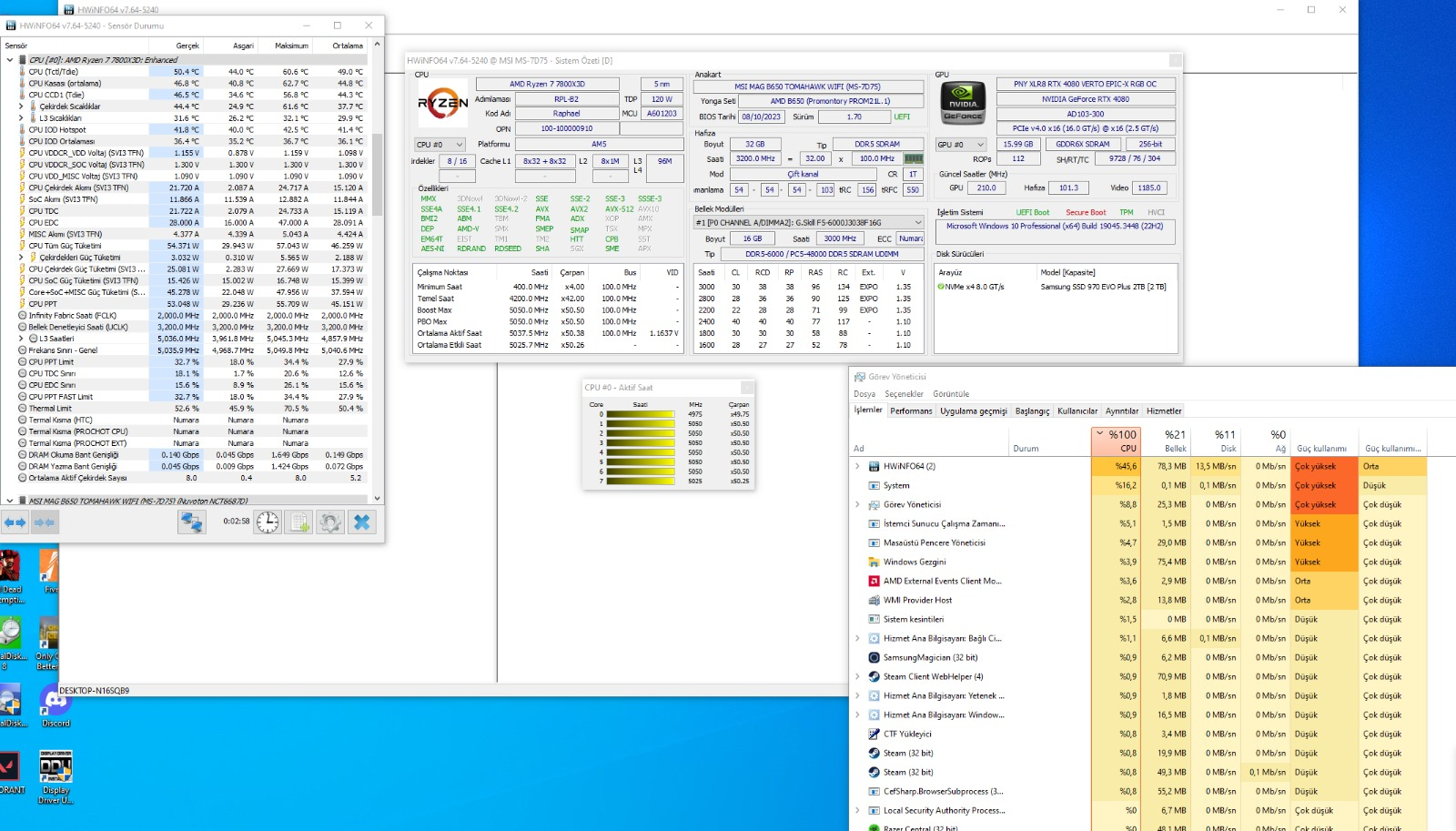

1 ay önce sistem topladım.
İşlemci sürekli %100'de çalışıyor diye 4080 ekran kartını besleyemiyor sandım ve yetersiz diye iade ettim.
Akabinde yeni işlemciye geçtim fakat hala her şey aynı. Masaüstünde bile %100 olarak çalışıyor. Bu saçmalıktan sıkıldım. 1 aydır sistemle uğraşıyorum. Artık bitirip işlerime yoğunlaşmam gerek. Yardımcı olabilecek varsa ücretli ücretsiz fark etmez benimle iletişime geçsin. AnyDesk iletebilirim. Gelip inceleyebilir. Veya buradan istediği bilgileri sorsun ileteyim artık bu olaydan kurtulmak istiyorum.
Eski işlemcim: Ryzen 5 7600X
Yeni işlemcim: Ryzen 7 7800x3D
%100 olunca Windows kasıyor gibi oluyor. Bu da acayip rahatsız edici oluyor.
Daha nasıl bir sistem toplamalıyım ki hangi parçayı değiştirmeliyim ki bu sorun düzelsin. Her şeyin en iyisini almaya çalıştım. Sistem bilgisi aşağıdaki gibi.

Hocam HWiNFO çok kullanıyor arka plan uygulamaları kapattınız mı?

Bu tür atımları (iade / değişim) yapmadan önce format atmayı deneyin 15dklık iş.
Yeni sistem diye bir şey yok. İsterseniz 10dk önce yeni sistem kurmuş olun yapılan bir hata var ise bu 100% kullanıma sebep olabilir..
İşlemcinin çok güçlü öyle hwinfo ile falan kasacak bir durum değil. HWinfo yu portable şeklinde indirmediyseniz format sonrası portable halini indiriniz.
Bu durum ile karşılaşanlar genelde format ile sorunu çözmüş oluyor.
Formatı denedikten sonra düzelmes ise başka olasılıkları konuşuyor oluruz.
