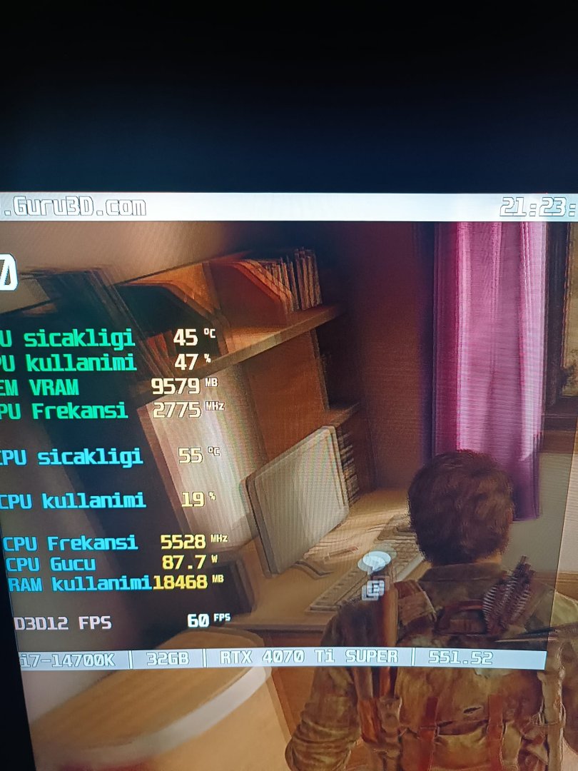

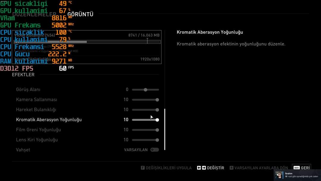

Oyuna girdiğim anda işlemci 100 dereceye kadar çıkıyordu. Windows 11 Pro kullanıyordum. Temiz bir kurulum yaptığım halde bu değerleri görüyordum. Şimdi Windows 10 geçtim. Ve sıcaklık değerleri gayet iyi derecelere düştü. Belki yazılımsal olabilir. Windows 11 çok sevdiğim halde şimdilil Windows 10 kullanıyorum.
@KeljiX hocam bendeki sıkıntıyı hallettim artık.
Sistemim:
İşlemci: i7 14700K.
Anakart: ASUS Prime Z790M-Plus
Soğutucu: Arctic liguid Freezer II 360
