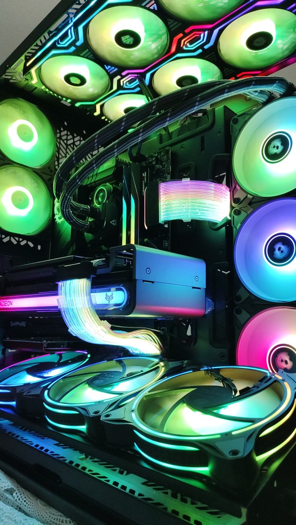

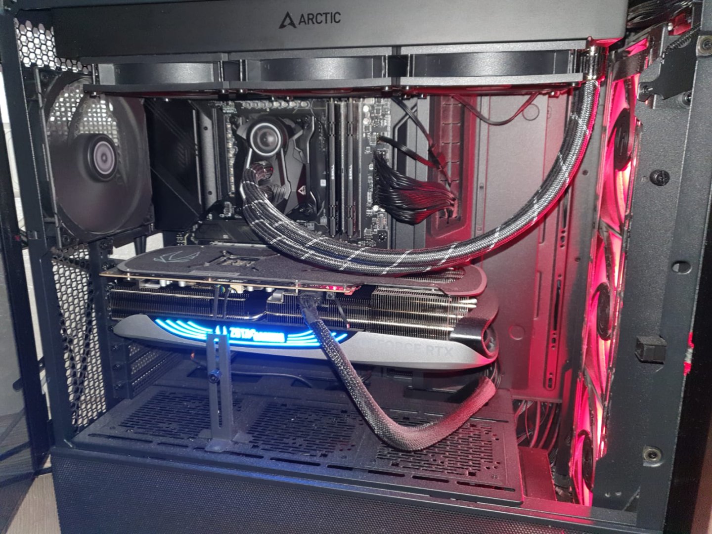

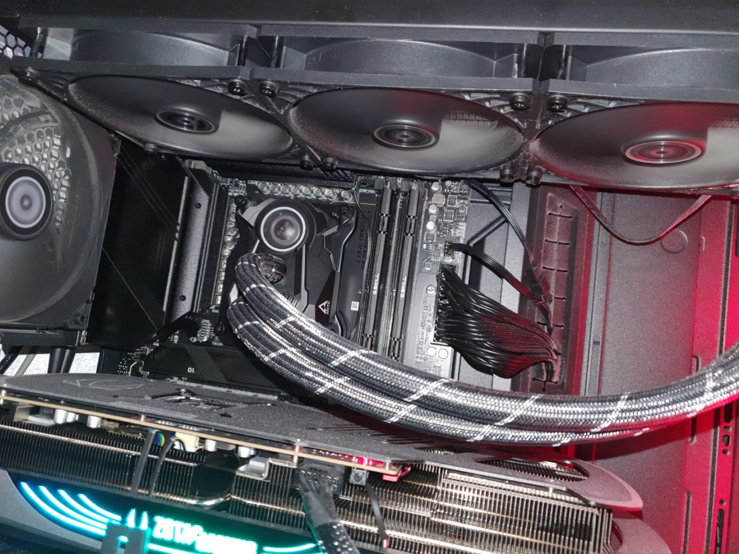

Kasanın içi biraz tozlu ama atayım.

Kesinlikle montaj hatası demişsin hocam. Yukarıdaki montaj şekli birebir arctic'in resmi kaynağındaki önerisi. Pompa borusunun şeklinde bile belirttikleri şekilde. Bi bak hocam yanlış olan kısmı bana bildirirsen sevinirim. Ayrıca %100 tam yükte tam güçte 68-69 dereceyi 2.5 saat boyunca geçmedi. Tüm corelar tam yükte çalışıyordu. Montaj hatası veya başka bir hata olsa sistem nasıl stabil sıcaklıkta kalabiliyor?

Kesinlikle montaj hatası demişsin hocam. Yukarıdaki montaj şekli birebir Arctic'in resmi kaynağındaki önerisi. Pompa borusunun şeklinde bile belirttikleri şekilde. Bir bak hocam yanlış olan kısmı bana bildirirsen sevinirim. Ayrıca %100 tam yükte tam güçte 68-69 dereceyi 2.5 saat boyunca geçmedi. Tüm Core'lar tam yükte çalışıyordu. Montaj hatası veya başka bir hata olsa sistem nasıl stabil sıcaklıkta kalabiliyor?

Hocam hava sirkülasyonu yola ilgili bir sıkıntım olmadığını düşünüyorum kasam HAF 700 EVO.
