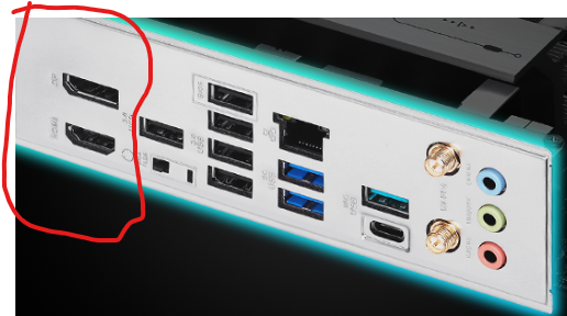

Anakartın arkasına bağlayın görüntü kablosunu. Monitörün açık olduğundan emin olun. Bir de böyle deneyin. iGPU BIOS'ta aktif olarak gelir ve görüntü verir. Eğer vermez ise farklı bir bileşende sorun var demektir. Görüntü verir ise ekran kartında veya ekran kartı güç kablosunda sorun olabilir.
Bu kısma bağlayacaksınız.
@DonVitoCarleone
Eki Görüntüle 2620605
Denedim hocam olmadı
Yine çalışmıyor ekran kartına 3 ayrı 8 pin mi bağlayayım 2 ayrı 8 pin bağladım 3. ise 2.kablodan bağlı uçları farklı ne yapayım arkadaşlar.

Hocam ekran kartı ile alakalı değil sorun. Öyle olsa anakarttan(iGPU üzerinden) görüntü alabilirdiniz. RAM'leri tek tek denemişsiniz zaten. İşlemci soğutucuyu kaldırıp,işlemciye bakın. İşlemciye ısı geliyor mu kontrol edin.
