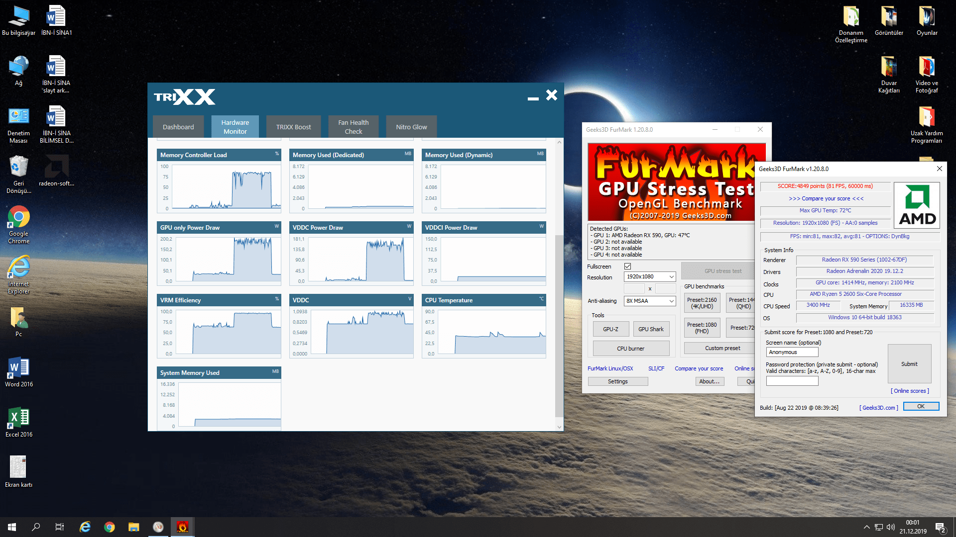

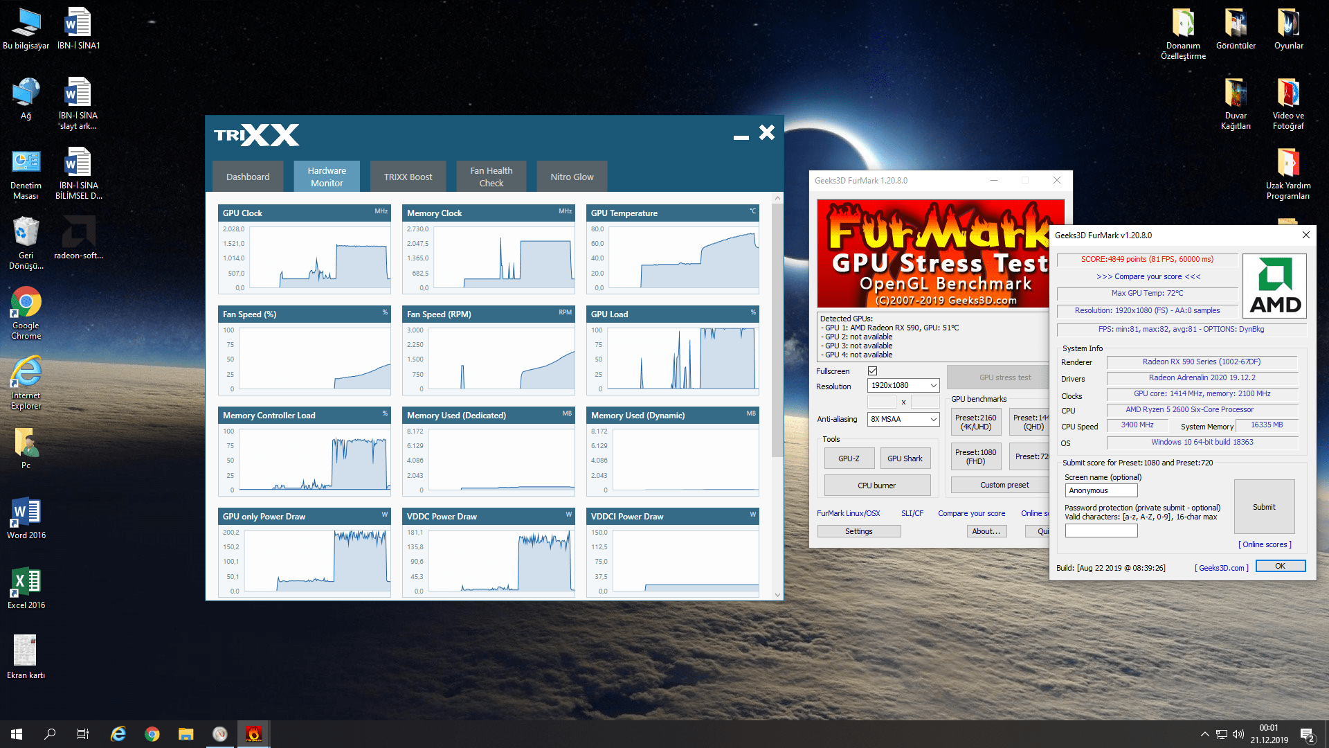

Sapphire Rx590 Nitro + kullanıyorum. Benim değerlerim furmark testinden sonra bu şekilde çıktı. Belki karşılaştırarak bir sonuca varabilirsin diye paylaşmak istedim.
Eki Görüntüle 477089
Eki Görüntüle 477091
İlginiz için teşekkürler fakat asıl sorun GPU Load ve Memory Clock değerinin oyunda aniden düşüp aniden yükselmesi yani ani değişmesi. İnternette biraz araştırma yaptım sapphire nitro+ ekran kartları OverClocklu ve sapphire kartlarının çoğu arızalıymış Recep Baltaş aynı bu tarz bir konuya böyle yorum yapmıştı. Yani ya sorun bundan ya da sorun güç kaynağımda. Siz FurMark testi yapmadan sapphire trixx açıp arkaplanda, herhangi bir oyununuz varsa böyle 10dk civarında oynayıp değerlerinizi paylaşabilirseniz iyi olur. Acelesi yok, ne zaman müsait olursanız yollayabilirsiniz.

Hocam dediğiniz testi yaptım GPU Load kısmı sizin 2. görseldeki gibi dalgalı oluyor. Kırmızı ile kare içine aldığınız alan ile aynı sonucu aldım. Midemi bulandırdı bu kart piksellenme sorunu ve GPU Load dalgalanması kronik sorun kesinlikle emin oldum. Shekiro gibi ağır grafikli bir oyunda bile anlık olarak %30 %50 değerlerine düşüp çıkıyor kart.
