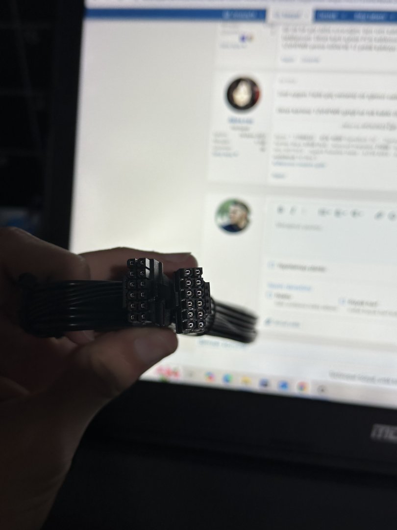

Bir de bir şey daha soracağım. Ben tüm kablo girişlerini yaptım sadece ekran kartımın gelmesini bekliyorum. Ekran kartı içinde PCIe kablosunu taktım PSU'ya ama heralde yanlış dimi? Onu çıkarıp 12VHPWR yerine 600w'lık 12 pinlik kabloyu takmam lazım sanırım doğru mudur? @Akira.exe
Evet uygun. Fazla güç verseniz de işlemci sadece yeteri kadar güç çeker.
Ekran kartınız 12VHPWR girişli ise tek kablo (600W) kullanın. PCI-e çoklayıcı kullanmanızı önermem.
Bu kablo hocam. Ekran kartı için dimi bu? Giriş yeri de 12VHPWR.
