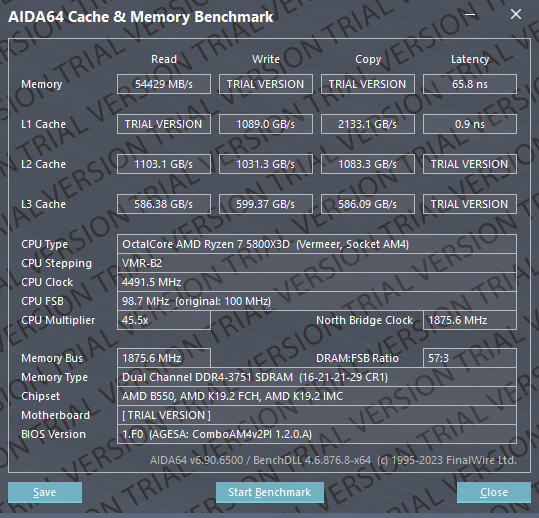

AIDA64 malum TRIAL versiyon var sadece o yüzden yapabildiğim testleri yaptım, görsellerini ekliyorum. Değerlendirebilirsen sevinirim.
    179,5 KB · Görüntüleme: 43

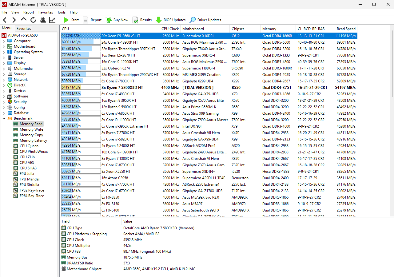

    173,4 KB · Görüntüleme: 46

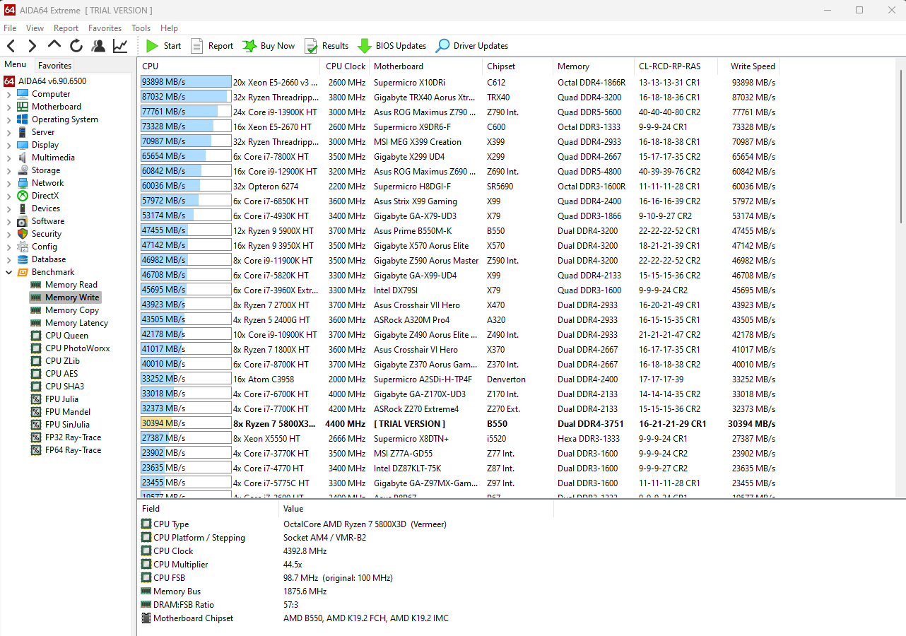

    172,8 KB · Görüntüleme: 42

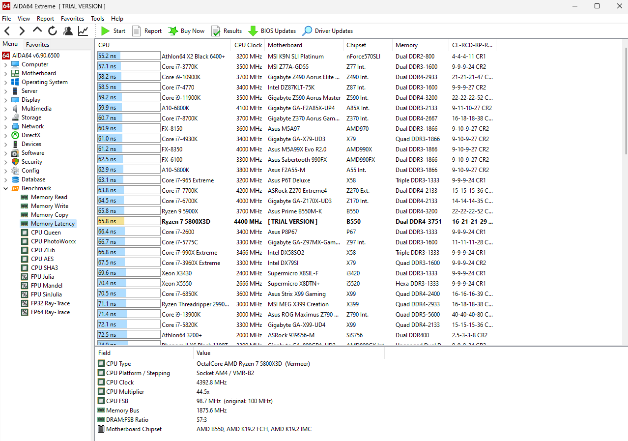

    148,9 KB · Görüntüleme: 44

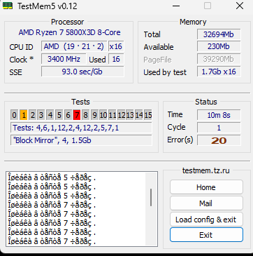

Bunu denemeden önce ayarlara bir bakalım istersen, TM5 deli gibi hata verdi.
Edit: WHEA sürekli takip ediyorum bu arada. Hem Event Viewer'dan Custom View oluşturdum, hem de HWiNFO altta hep açık. SoC voltajını 1.15V yapmıştım, WHEA alıyordum, 1.2V yaptım şuanda WHEA almıyorum.
