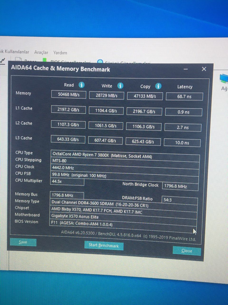

3733MHz için 1867, 3800MHz için 1900MHz seçiyoruz. Ardından tekrardan gecikme ve voltaj ayarı yapacağız. 3733MHz ve 3800MHz için yine 16-22-22-42 ve 1.45V başlangıç değerlerimiz. Değerleri girdikten sonra Windows’a girip AIDA64 Cache&Memory Benchmark üzerinden belleklerimizin gecikmesini test ediyoruz. 80NS civarındaysa sistem 2:1 moda geçmiştir. İstediğimiz bu değil. Eğer sistem açılmazsa CAS değerini 17’ye yükseltebilirsiniz. Buna rağmen açılmıyorsa şansınıza küs, 3600MHz’e yetinmek zorundasınız. 3600MHz’de yaptığımız gibi tek tek gecikme değerlerini düşüreceğiz. Benim için son değer 3800MHz 16-19-19-36 olmuştu ilk başta. Her seferinde Memtest ile test de yapacaksınız tabii ki. Ardından 3600MHz’de yaptığımız gibi voltajı düşürüyoruz. Ben ilk denediğimde 1.42V’a kadar düşmüştüm. Gecikme değerim 64.6’ya kadar düşmüştü. Bellek frekansının Cinebench R20 üzerindeki etkisi neredeyse 3800X’i 4.4GHz’den 4.45GHz’e OC yapmış kadar (normalde 4.45GHz için 5200 civarı puan alıyorum. Bu fotoğraf eski. 5081 çıkmış o zaman yani 4.4 ile neredeyse aynı, takılmayın ona).

Sizin tRC değerini değiştirmeniz şart değil. Ben auto bırakınca 80’lere çıktığı için manuel değer veriyorum. Değerleri @Tolga Samet ’in dediği gibi yüksek verip sonra tek tek düşebilirsin, kendi değerlerini kendin bulmalısın. Bu arada ilk OC denemelerimde 3600MHz 16-20-20-36 1.35V’ta stabil çalışıyordu sistem, Memtest’te sorun çıkmamıştı.

Teşekkürler, 15-19-19-19-22 denedim ve 16CL 1.4V 3600'de çalıştırmayı başardım. Not geçeyim, CL'yi ne girersem gireyim onun bir üstünü uyguluyor. Test olarak aidia64 yaptım ve sorunsuz geçti. Yeter mi bu test?
Gear Down Mode’u kapatıp dene, zar B-die değilse olmaz büyük ihtimal. 3600MHz CL16’ya göre gayet iyi gecikme bu arada. Testten kastın Aida64 Cache&Memory Benchmark ise yeterli değil. Memtest86 ile yapmanı öneririm.
