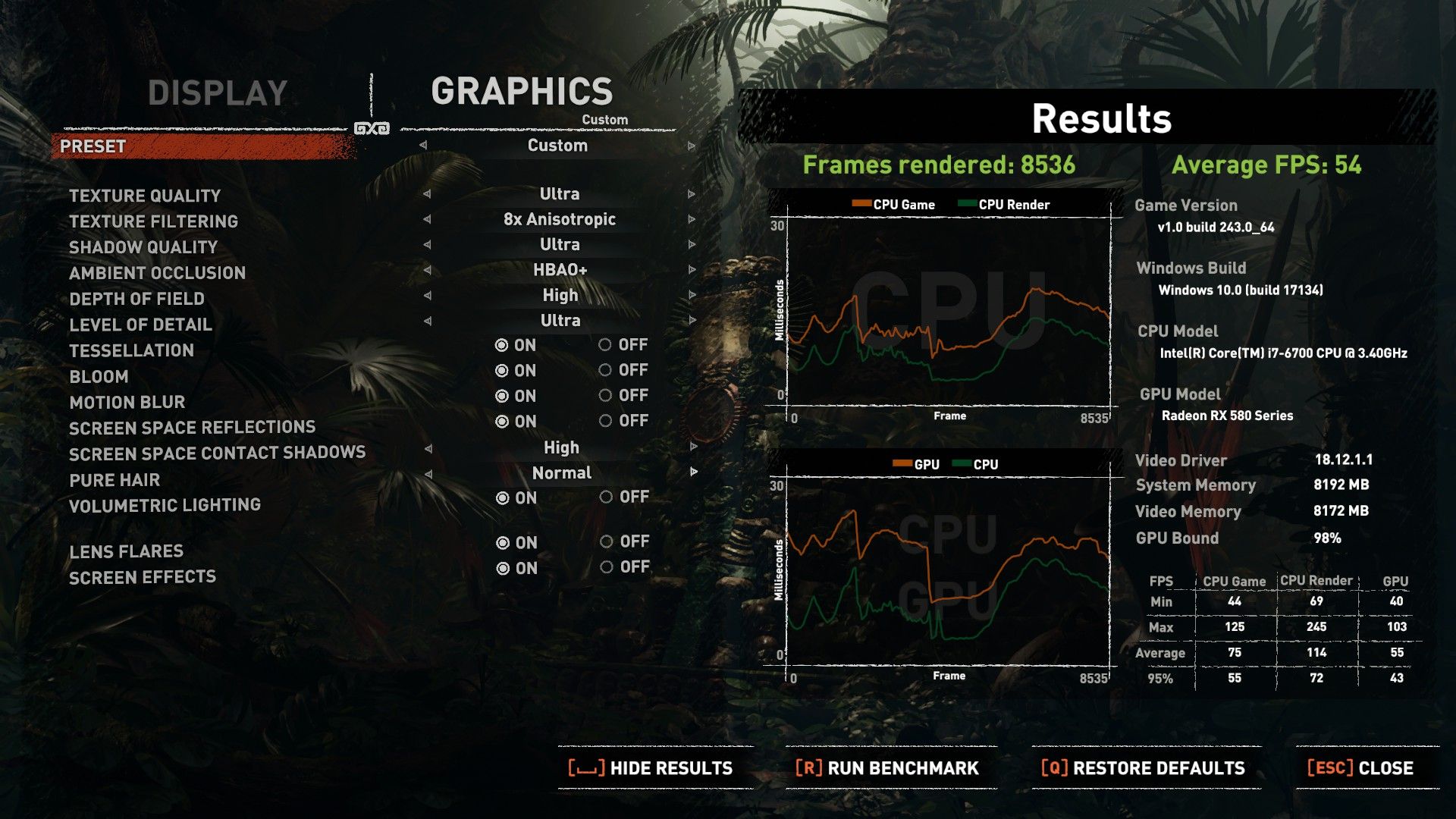

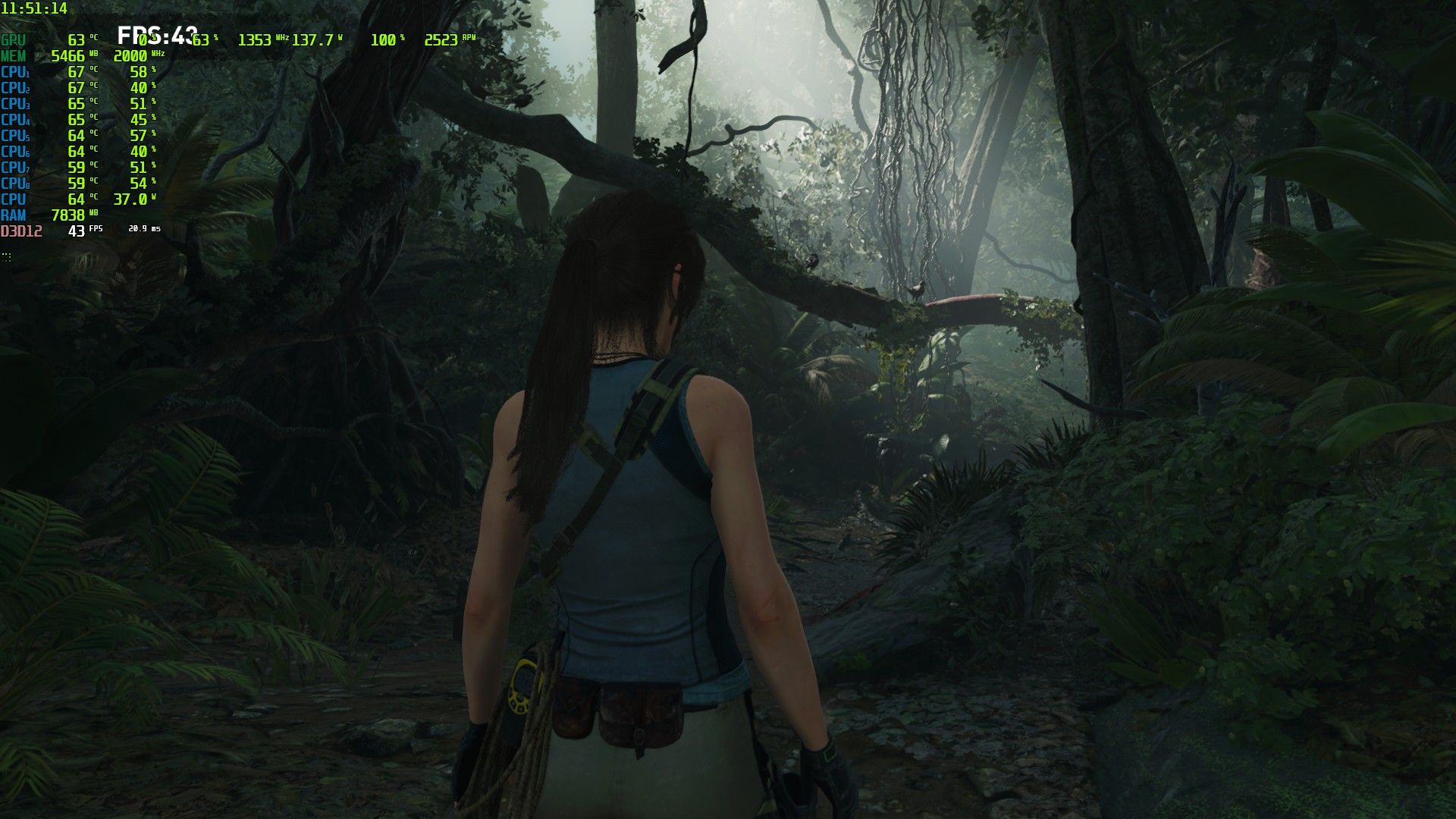

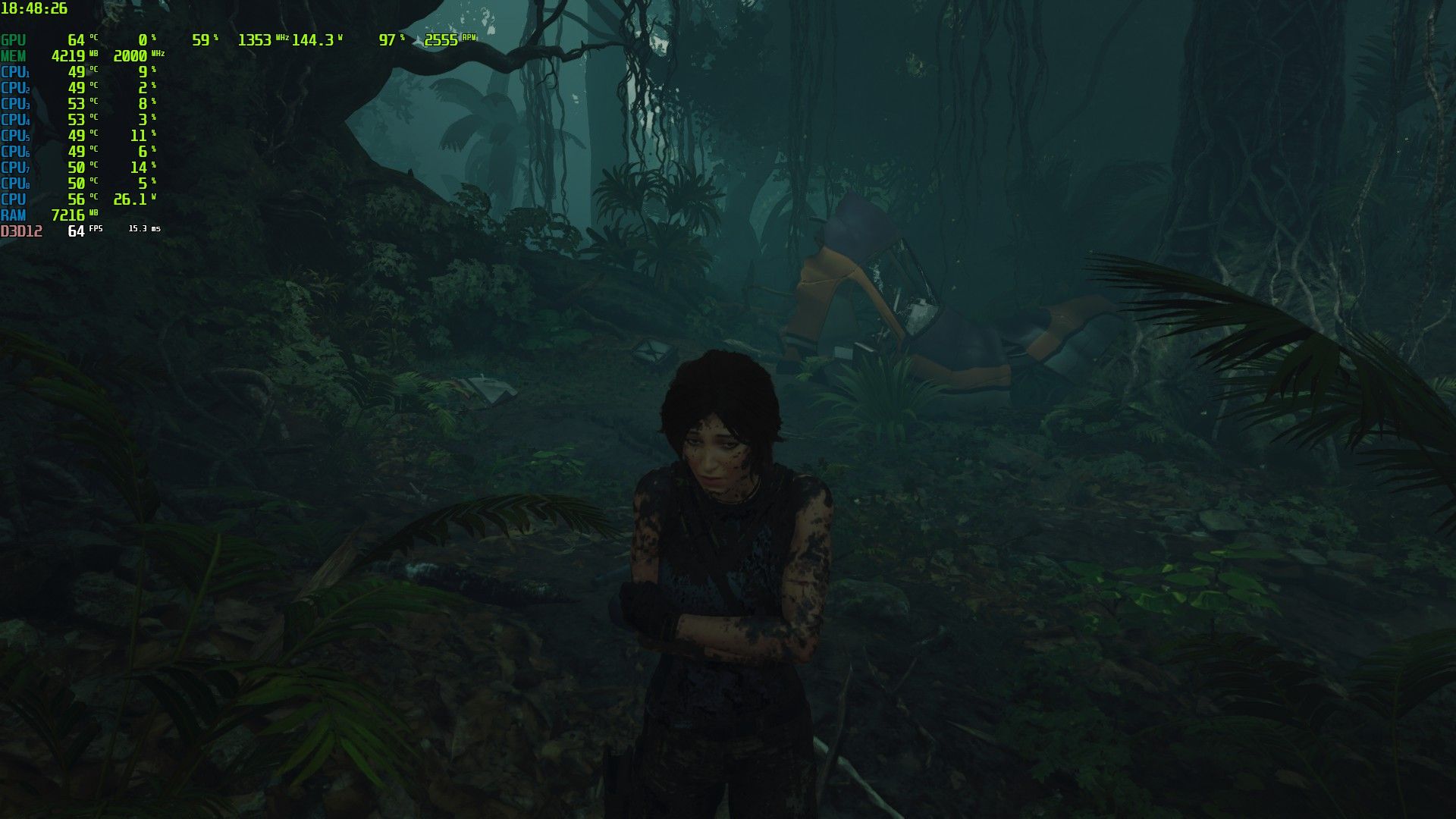

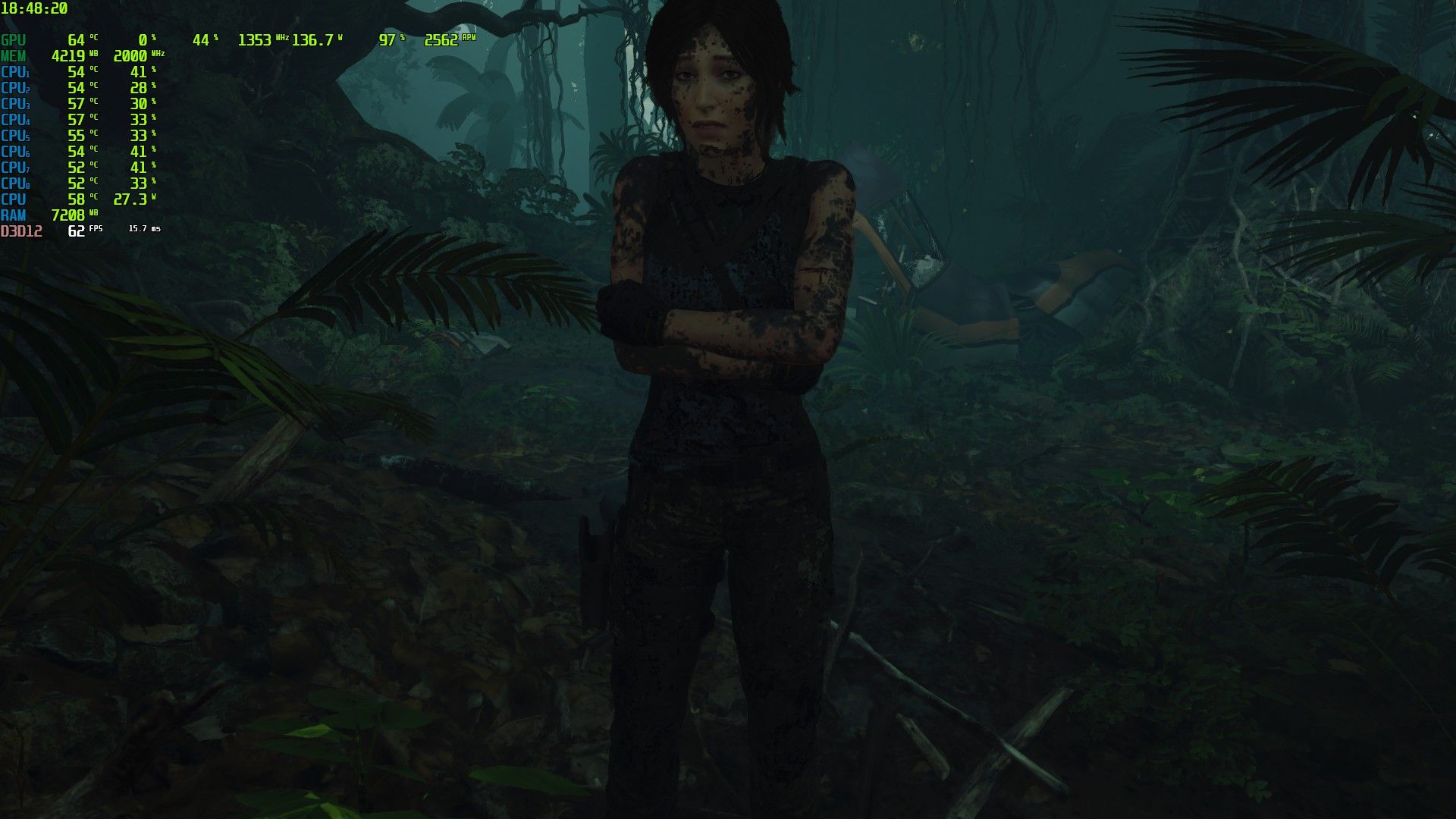

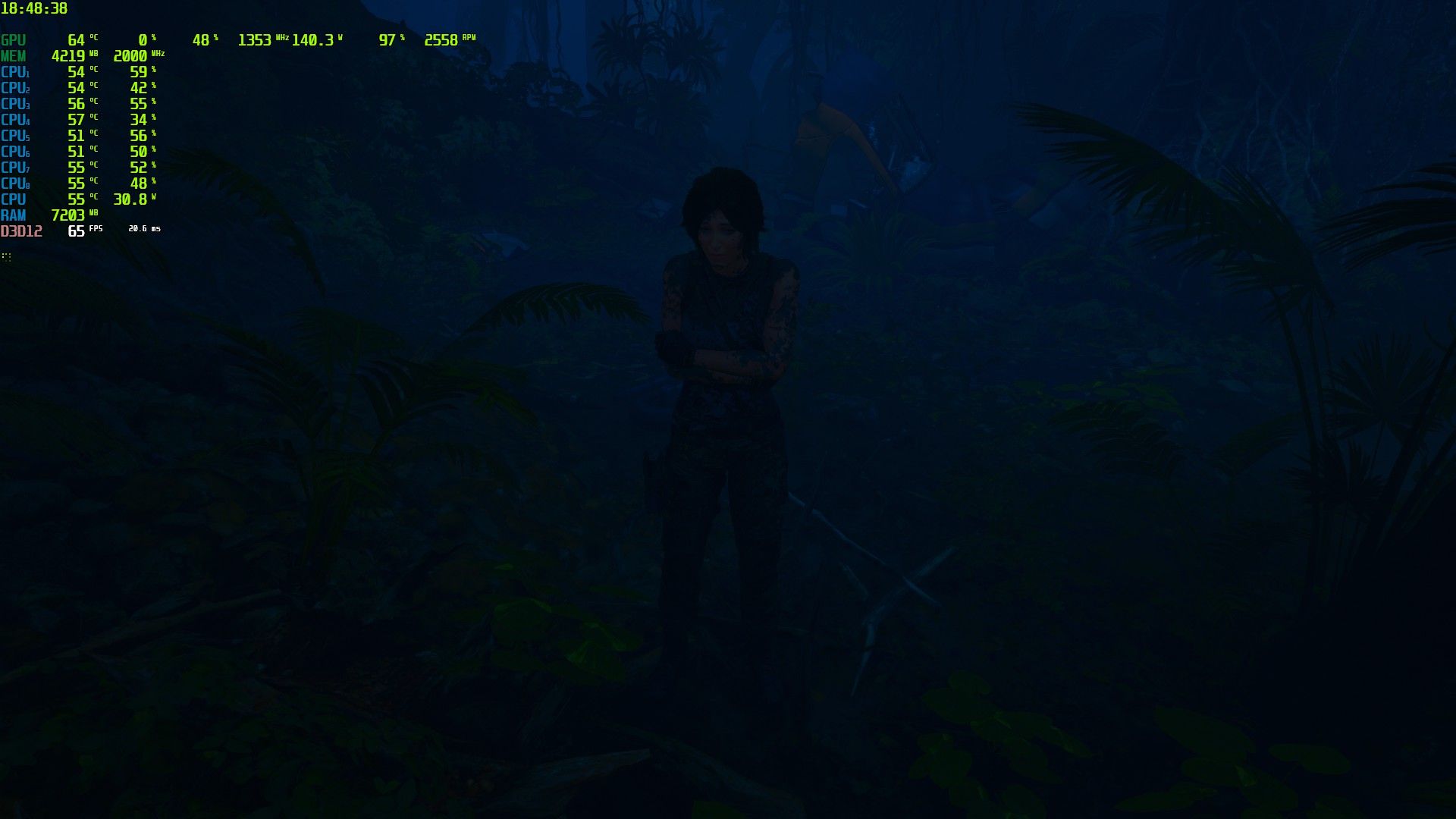

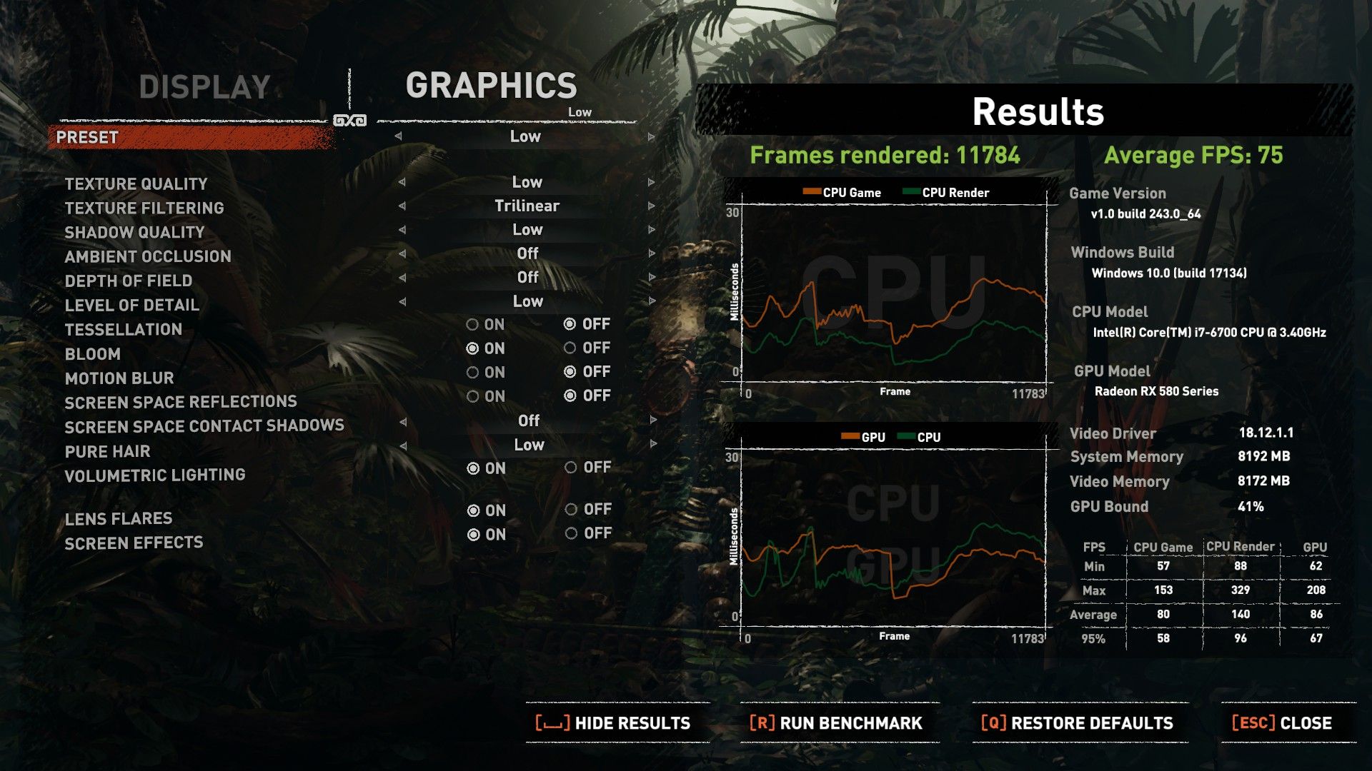

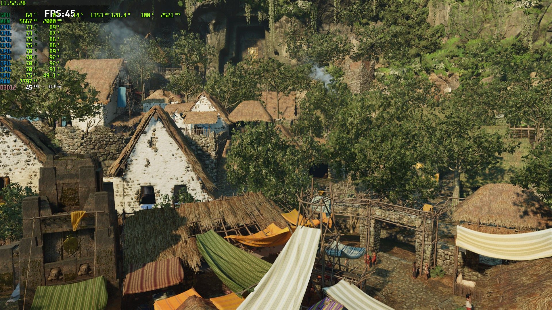

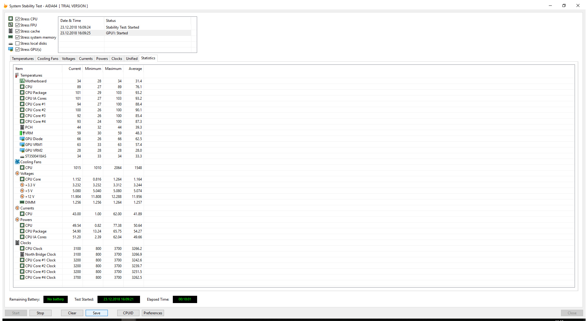

arkadaşlar kimse konuma cevap yazmadıgı için buraya yazıyorum. Aşşağıdada değerlerim bulunuyor.Oyunda kasma ve normal kullanımlarda 1 3 sn kasma donma oluyor
Anakart: ASUS Z170 PRO GAMING Intel Z170 Soket 1151 DDR4 3400MHz(O.C.) USB3.1 Anakart
İşlemci: Intel Core i7 6700 Soket 1151 3.4GHz 8MB Önbellek 14nm İşlemci
RAM: GSKILL 8GB RipjawsV Metalik Gri DDR4 2800MHz CL15 1.25V Single Ram
