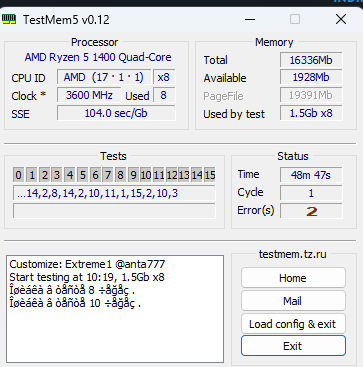

Evet onunla yapıyorum ama 2 tane verdi 48.dakikada. Kırmızı hiçbir şey yok, garip dilde bir şeyler yazıyor.

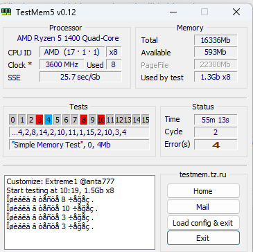

2. döngüye geçtiği gibi hatalar başladı :(

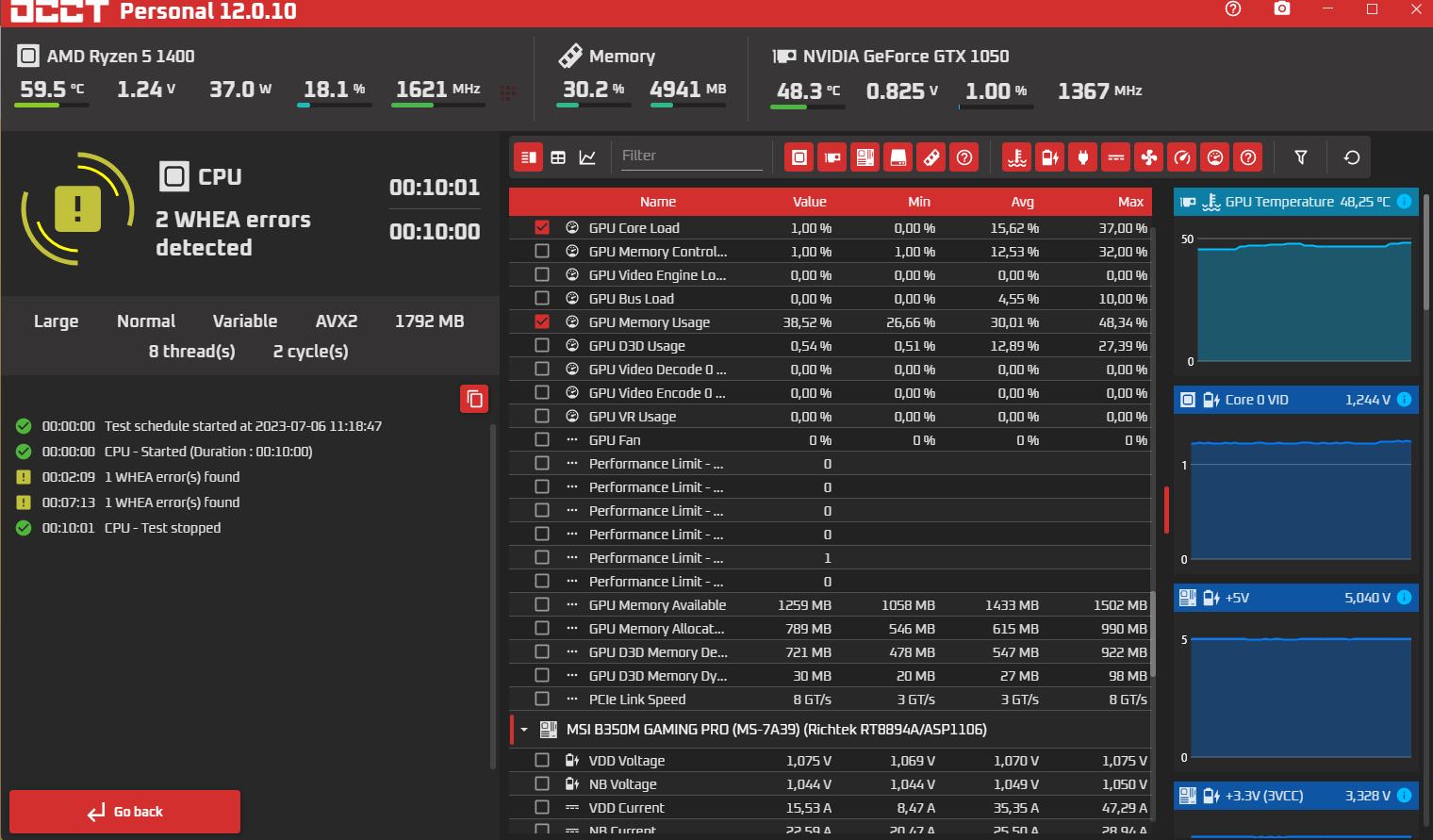

İşlemcininde stabil olmadığını söylüyor ama 1.5 yıldır hiçbir sorunu yok. Normal kullanımda bu kadar zorlanmayacağı için sorun olur mu ?

WHEA bellek kontrolcüsü kaynaklıdır. Bellek frekansını kısın, 2733 MHz civarlarına düşürüp deneyin. Sıcaklık stabilitede çok büyük bir etken, elinizi çektirecek kadar sıcaksa 2733 MHz'ye düşürüp voltajı düşürmeniz iyi olur. Hatta CL değerini 1 arttırıp voltaj düşürmeyi deneyebilirsiniz. Denemelik zararı olmaz ama uzun kullanımda mavi ekran alarak Windows dosyalarını bozabilirsiniz. Her şeyi 0 hata geçmesi lazım.
