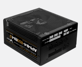

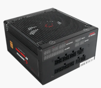

İlk başta kasasına baktığınızda zaten kolaylıkla ayırt edilebileceğini siz de fark edebilirsiniz. Garip bir kasası var çünkü.
Sonrasında bu delikli tasarımı genelde Gamdias kullandığı için önce onların ürünlerinde aradım; fakat denk gelmedi. “Acaba kim üretiyor?” derken bu kez V-Line Formula markası karşıma çıktı. Kendileri üretici değil; OEM üzerinden üretim yaptırıp satıyorlar. 1000W Gold modellerinin üreticisi SANR ve bu modellerde kullanılan platform Raijintek Cratos ile Enermax D.F.X'te yer alan SM-Z platformuyla aynı.
Bu serinin tam olarak hangi üreticiden çıktığından ise emin değilim; ayrıca modüler ve modüler olmayan şeklinde birden fazla varyasyonu bulunuyor.
APMM-850BM - Formula V Line

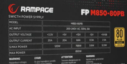

Etiket kısmından 12v hattında bir sıkıntı olduğunu siz de fark edebilirsiniz. Oldukça düşük bir değer vaat ettiğine göre. Bu da ünitenin grup regulasyon kullanma ihtimalini arttırıyor fakat kullanmıyor.

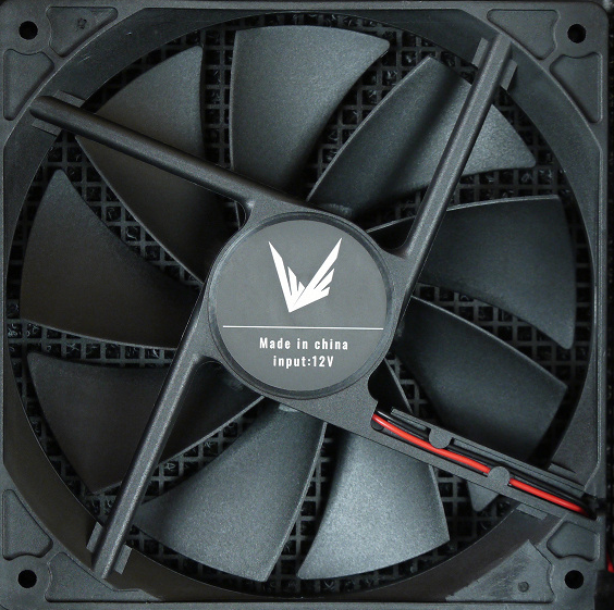

Fan modeli yok. Özel üretim olabilir ama pek sanmıyorum. Muhtemelen üstüne yalnızca etiket yağıştırılmış. Hidrolik bir fan olduğu yazıyor kendi sitesinde. Pek sanmkıyorum orası ayrı

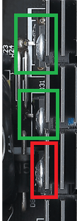

Bridge rectfier modeli belli değil lakin saçma bir şekilde soğutucuya oldukça yakın olmasına rağmen bağlanmamış. Eksi olarak değerlendirilebilir amperi düşük kalıyorsa.

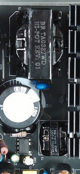

Ana trafo yeterince büyük duruyor.

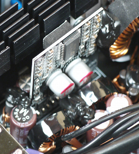

5VSB hattındaki kapasitörler Hangcon markasına ait. İyi değil. 5VSB hattını yine EST entegresi besliyor olabilir. Muhtemelen öyle ama belli değil.

-Filtreme-

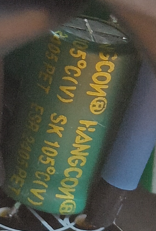

Geri kalan yeşiller Hangcon'a ait. İyi değiller.
Kuang Jin Enterprise Co.'ya ait kapasitörler bulunuyor yoğunlukta. Bunlar Cougar STC600 modelinde de varlar. Hiç iyi değiller. Bu tarzdaki kapasitörlere C(r)apXon lakabını takıcağım bundan sonra
Cougar STC600
-Regulasyon Tipi-
Ünitede DC-DC bulunuyor.

12v: %4 fazla sapma.
5v: %4 azalarak sapma.
3.3v: %5'in üzerinde azalarak sapma.
Cross load testlerinde çok iyi olmasda geçmeyi başarıyor. Yani regulasyon performansı pek de üst düzey sayılmaz. Özellikle 3.3v kanalının sapması %5'in üzerinde. Ayrıca 12v kanalı boştayken fazla artıyor. Evet, fazla artmasıda kötü bir şey tabii ki.

12v hattında çok fazla kayıp mevcut. 850W gibi gösterilsede 750W'lık bir ünite. Maksimum 800W.
