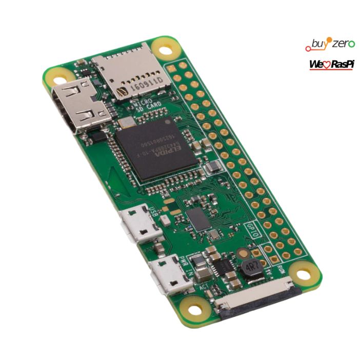

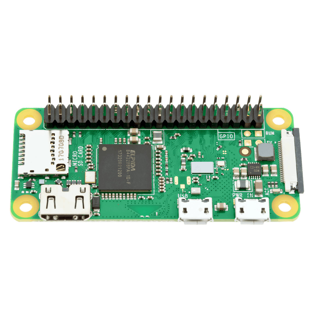

Hocam en basitinden sadece Adguard çalıştırmak için bu Pi Zero W setlerinin tamamını almak gerekiyor mu yoksa sadece ürünü alsak yeterli mi? Örneğin:
ve
gibi. Sadece ürünü alsam olur mu yoksa paketi de almam gerekiyor mu?
ve
Sadece ürünü alsanız yeter, çalıştırmak için bir adaptör, bir de SD Kart lazım.
Hocam çok özür dilerim, sürekli rahatsız ediyorum. Bunda karar kıldım, yeterli midir?
