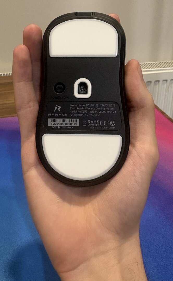

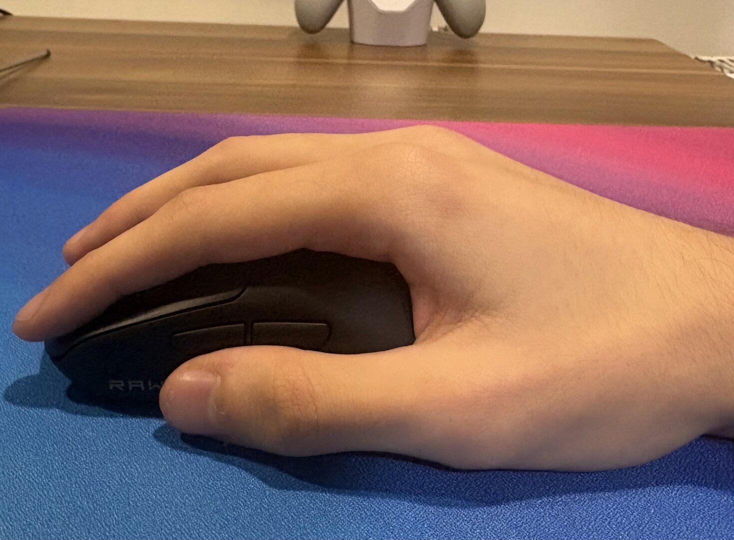

Hocam ellerimiz hemen hemen aynı boyutta, tutuş türüm palm çok rahatsız ediyor mu?
Yazarken tam kavramaya çalışıp biraz daha yukarı koymuştum elimi ondan küçük gelmişti, sizin mesajınızdan sonra tekrar bir bakayım dedim. Normalde kullandığım palm ile tutunca tam geldi. Rahatsız etmez. Daha iyi anlamanız için fotoğraf ekleyeyim yine.
Bu şekilde tutarken aşağıdan da böyle gözüküyor.
